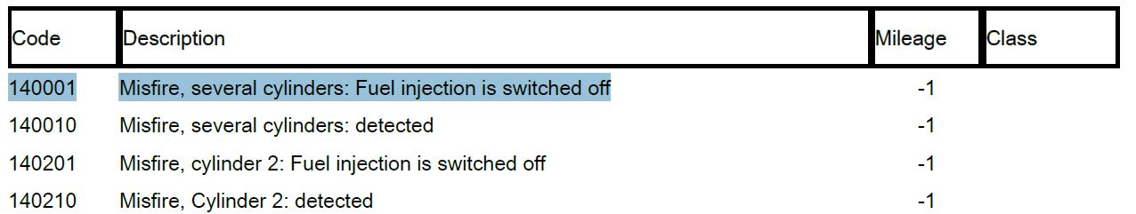

Salut,
In seara asta a aparut o problema la seria 1, si am eroarea din atasament. Am banuit a fi bobinele, am schimbat intre ele bobinele de pe cilindrii 1 si 2, problema a ramas pe cilindrul 2. Pana ajung in service, daca v-ati lovit de o problema similara, cum ati rezolvat? Mentionez ca tocmai s-a facut plinul ieri dimineata, problema a aparut azi in mers dupa aprox 15km parcursi. Am reusit sa aduc masina acasa, asa, in 3 cilindri. Daca sterg eroarea cu ISTA, repornesc si accelerez, primesc din nou eroarea generica cu drivetrain.
Eu presupun ca e vorba de injector. Recomandati un service serios unde pot diagnostica si remedia? Merci!
