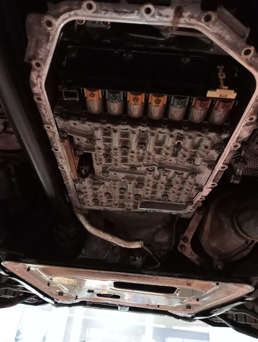

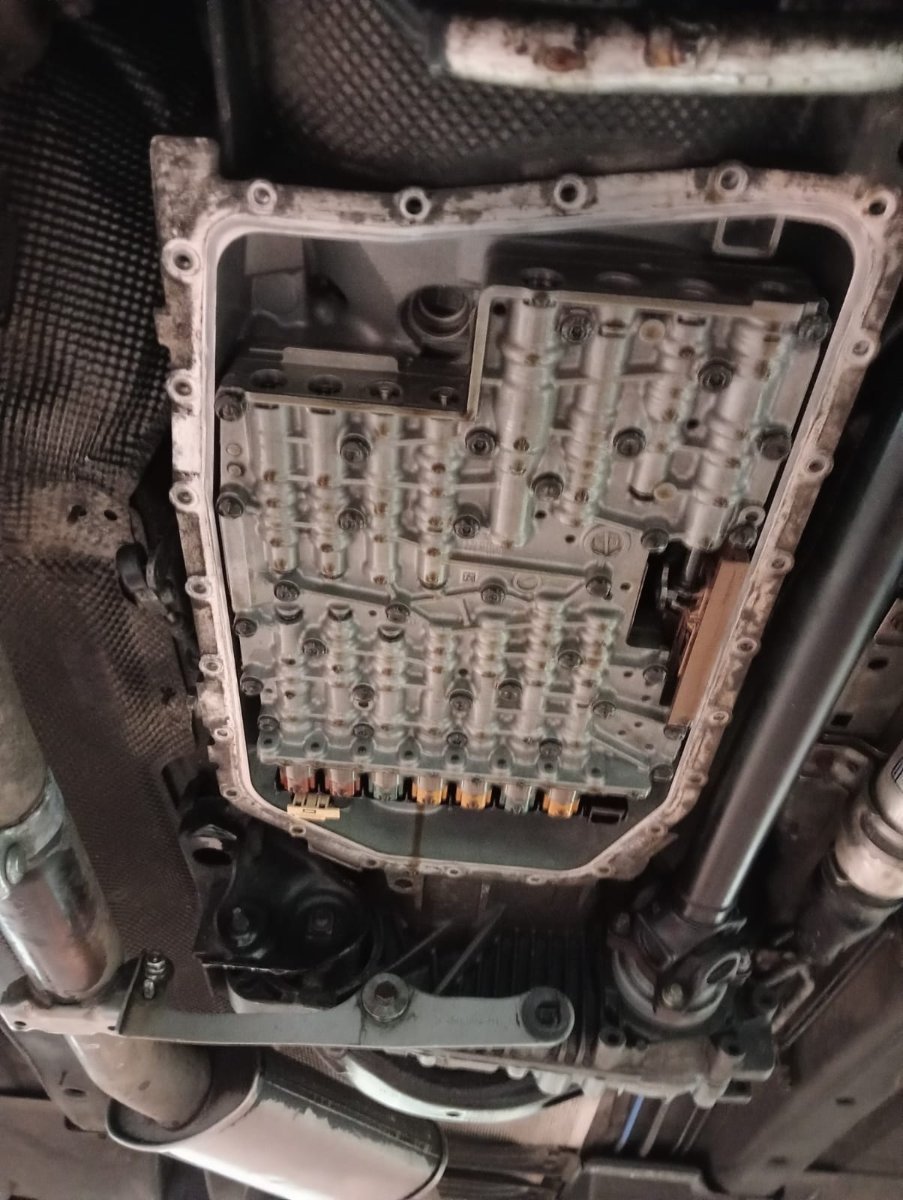

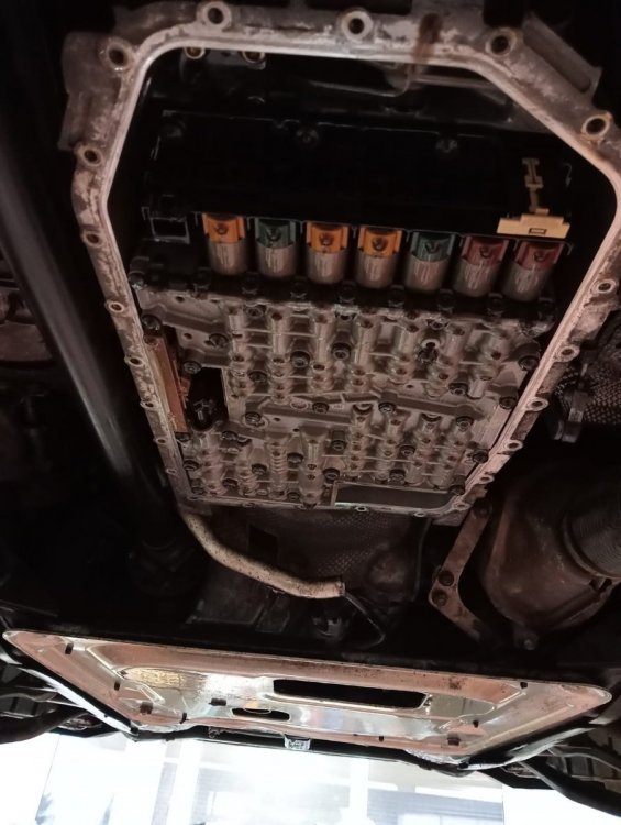

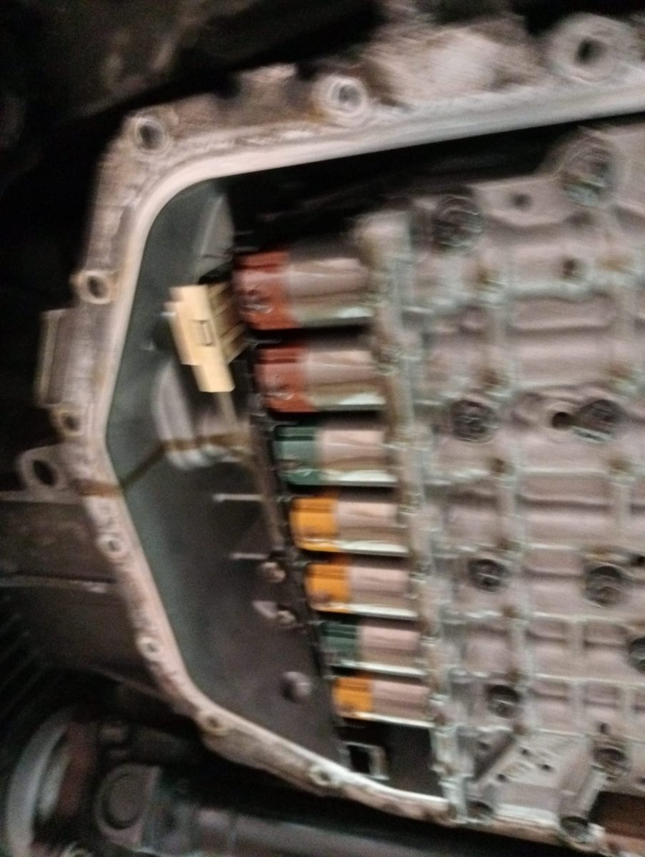

Bună seara ,am un bmw x3 E 83 2008 cutie automata, am schimbat uleiul în cutie de 4 ori ,pornește dar nu mai pleaca, sunt în toate service-urile cu el de 2 luni dar nimeni nu știe ce probleme are
