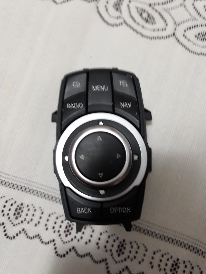

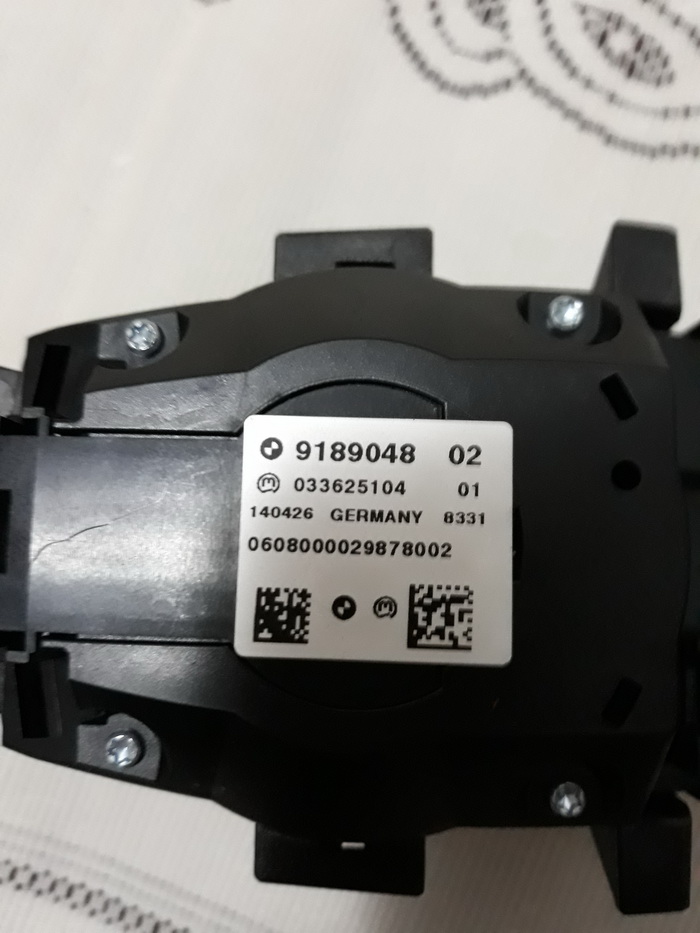

masina mea este nfl din 2006 cu navigatie ccc s609A.Masina donatoare de la care am cumparat deja controlerul cic este e60 lci anglia.Dupa cum am spus vreau sa trec la un viitor retrofit cic, dar il fac pe bucati si incep cu controlerul.Din ce vad are mufa mica cu 4 pini.Sper din tot sufletul sa pot adapta controlerul asta de cic si sa-l pot si coda pe masina mea.Daca am noroc, din ce am citit pe internet se codeaza cu Winkfp?
Acesta este controlerul care-l am

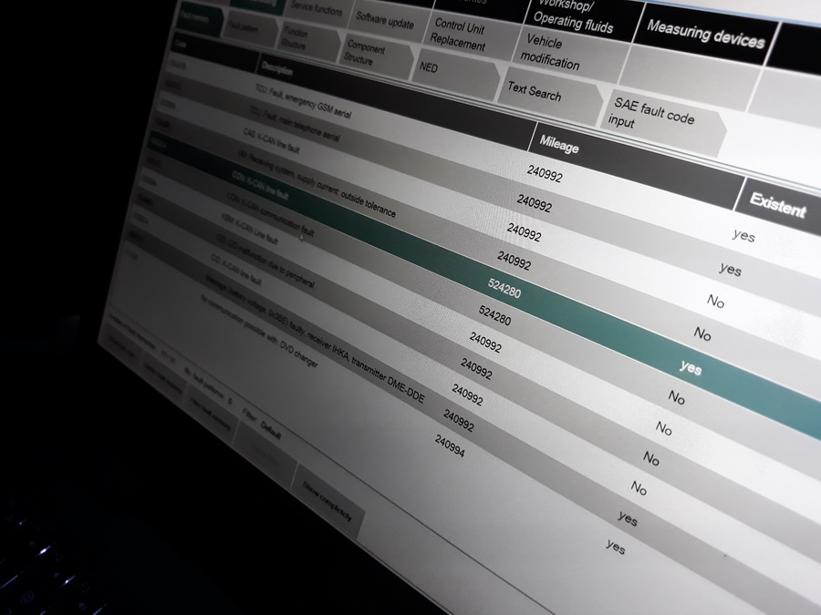

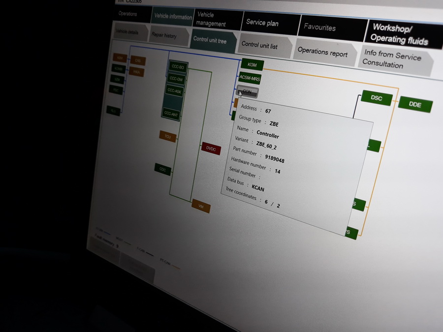

Nu merge.Dupa ce mi-a mutat cele 4 fire si l-a conectat s-a aprins iluminajul de la butoane la controler,in INPA si NCS mi l-a vazut ca fiind functional dar tot n-a reusit sa mi-l faca sa comunice cu masina.Ba mai mult a si picat din senin dupa ce a incercat sa-i faca update la softul de controler.Conform spuselor respectivului a crapat pana sa inceapa updateul nu in timpul updateului.Cert este ca atunci cand a incercat sa-i faca update s-a stins toata iluminarea la butoane si aia a fost caput.Ce i s-a parut ciudat e faptul ca pana sa-mi pice controlerul definitiv,iluminarea de la butoane mergea ca la un pom de craciun se aprindea,se stingea si tot asa la intervale de timp neregulat.Eu cred ca mi l-a crapat in timpul sau inaintea updateului ca fix de atunci nu s-a mai aprins nici un iluminaj nimic la controler.Sau poate ca a avut controlerul o buba si a fost defect.

multumesc frumos,dar nu stiu unde sa mai ma duc.El mi-a declarat ca oficial e mort controlerul.S-a jucat cu ediabas tool 32 si ncs incercand sa-l faca sa functioneze si la un moment dat s-s stins toata iluminarea tastelor la controler si aia a fost.Pe tree list la ISTA a aparut cu culoarea gri prima data,dupa aceea cu culoarea galben si la urmatorul pas s-au stins ledurile de iluminare a controlerului si mi-a zis ca a murit subit controlerul.Si ma oftic ca pana sa se stinga ledurile de iluminare,l-a testat in programul ISTA daca-i merg clickurile la toate butoanele si toate raspundeau,dar doar in program,ca pe masina nu mergea.M-am bucurat ca un copil eram si eu fericit,ma gandeam la decupaje si la finisaj retrofit,nici prin cap nu-mi dadea ca-mi da vestea ca a murit controlerul.
