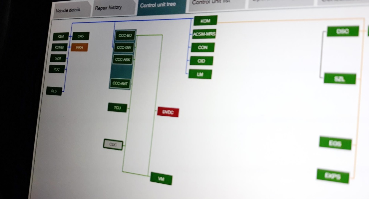

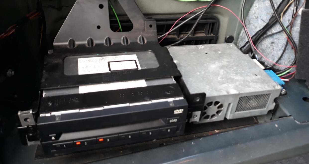

buna seara,ma puteti ajuta si pe mine cu un retrofit unicat in Romania pt. bmw e60?Retrofitul este functional pe masina aprox. 80% dar nu pot sa-l finalizez.De curand am facut si eu un retrofit de dvd-changer(MMC) la un E60 520d din 2006.Toate bune si frumoase, dvd-ul functioneaza pe masina in proportie de 80% sa zicem.Merg comenzile de pe volan,inainte,inapoi,play,pause absolut tot,mai putin meniul de schimbare dvd-uri de la 1 pana la 6.Acolo am banda gri,nu ma lasa sa selectez dvd-urile, si nu inteleg de ce.Am pus programul original de fabrica ISTA si acolo imi spune ca dvd changerul nu comunica cu masina deloc si mi l-a pus in tree list ca fiind cu rosu chiar.De altfel cdc-ul nu mi-l mai vede deloc pe masina mai are rol doar sa inchida inelul MOST,pe post de capac,ca daca il deconectez mai imi vede doar radioul atat.Cine mi-a facut acest retrofit mi-a explicat ca masina nici nu accepta in acelasi timp si cdc si dvd changer.Nu este problema ca renunt la cdc.Dvd-ul nu comunica cu masina pe tester,dar pe masina merge in proportie de 80%.Nu-mi explic.Este legat gresit cumva,este un conflict cumva cu cdc-ul de nu pot vedea si meniul de schimbare al dvd-urilor?Unde gresesc?Si de ce realitatea de pe testere nu bate niciodata cu realitatea de pe masina?Stiu ca sunt unicat cu asemenea retrofit pe E60 in Romania dar imi incerc si eu norocul poate ma poate ajuta si pe mine cineva sa-l finalizez contra cost bineinteles..Am atasat si un filmulet sa vedeti.Am incercat sa aflu un raspuns si pe forumurile din afara dar nu stie nimeni sa-mi raspunda.mentionez ca aparatul a fost atribuit in vehicle order,iar cdc-ul a fost sters,desi el figureaza in continuare pe ista in acel tree.

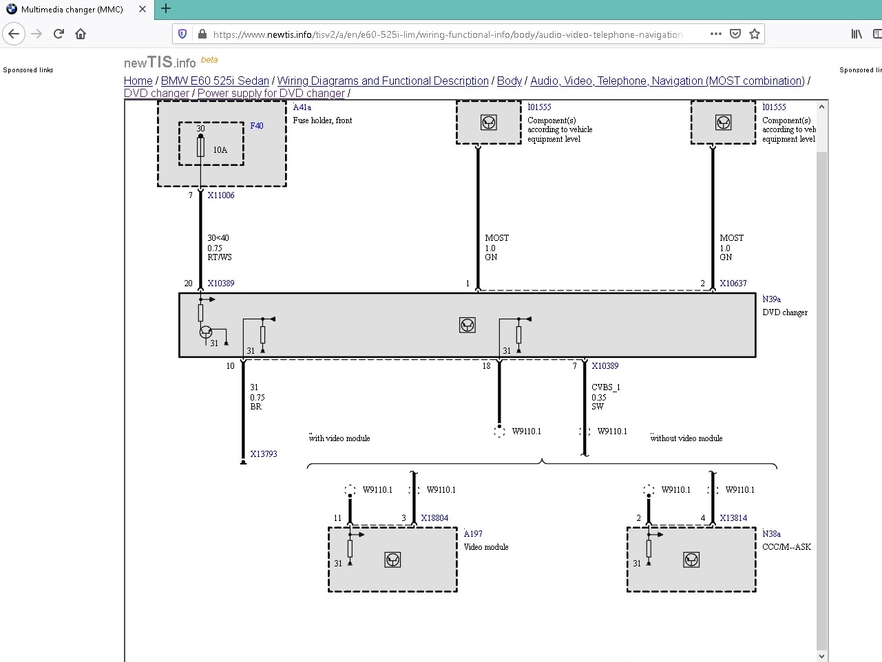

MMC-ul a fost legat conform acestei scheme din TIS

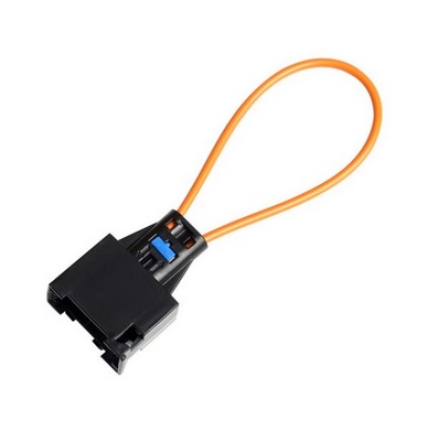

DVDC si CDC folosesc aceasi adresa pe MOST si sunt in conflict unul cu altul, pana nu deconectezi CDC-ul si inchizi fibra acolo nu o sa mearga.
multumesc frumos neo.M-am gandit si eu ca cdc-ul intra in conflict cu dvdc-ul.Deci tot ce trebuie sa fac este sa deconectez cdc-ul din torpedou definitiv si sa incerc sa inchid fibra optica cu un bypass de fibra optica nu?
dar nu stiu de unde sa fac rost de un dop de fibra optica.
Dupa ce inchid most-ul cu un bypass trebuie recodat din nou totul sau s-ar putea sa am norocul sa mearga imediat totul?
