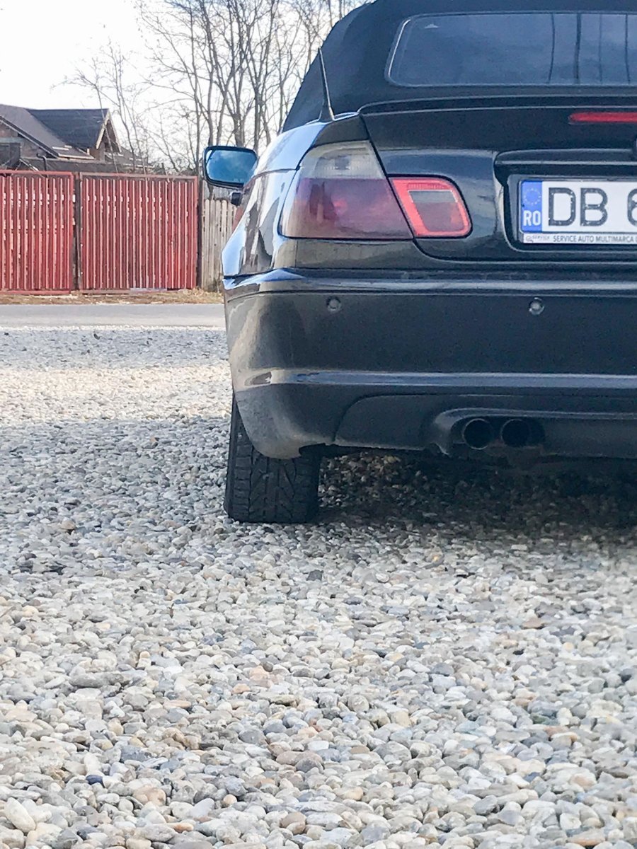

2. Roata spate stanga are o pozitie nefireasca, nu e din punte ca am verificat-o, cineva mi-a zis ca e de la o bucsa, roasta sta putin inclinata, atasez poza.

LINK FOTO CU ROATA : https://imgur.com/a/ezcGPG0
