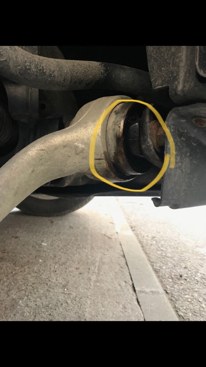

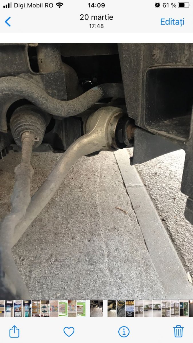

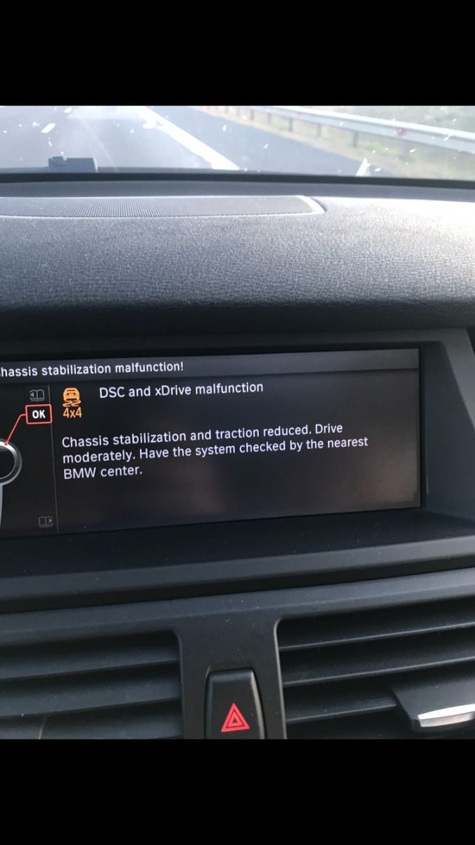

Am si eu o problema cu masina mea X5-E70 la brate (firma LEMFORDER), in sensul ca, le-am inlocuit in urma cu 10 luni, iar acum am constatat ca bucsele de pe ele curg si cred ca, din acest motiv mi-a aparut si un  mesaj in bord, pe care il atasez mai jos.
Mentionez faptul ca am parcurs decat 5000 km, doar pe asfalt si merg cu foarte mare grija.
Va rog sa ma ajutati cu informatii necesare pentru remedierea acestei probleme, respectiv, inlocuirea bucselor cu altele noi, deoarece am inteles, ca aceste semeringuri aflate in bucse au cedat, pentru ca au fost mult prea stranse de catre mecanic, cu cheie normala si nu cu o cheie dinamometrica.

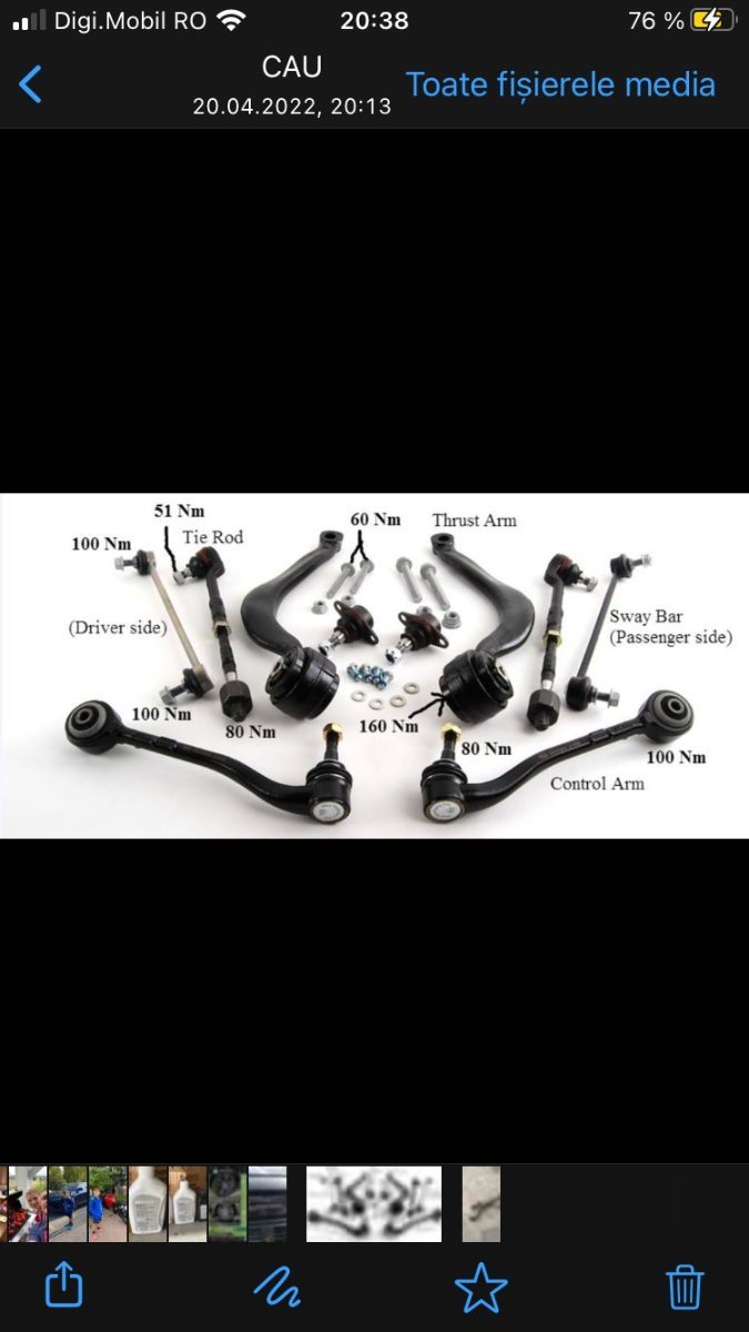

Daca acesta este motivul distrugerii lor, va rog sa-mi spuneti si mai ales, ce marime trebuie sa folosesc la cheia dinamometrica ( NM ) pentru strangerea acestora.
In attach se regaseste o poza de pe net, cu ceea ce imi trebuie mie, doar ca este de la un BMW X5-E53 (model mai vechi).
