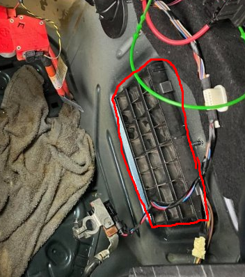

Am gasit apa, cam 1 litru jumatate in locasul bateriei la un BMW seria 5 GT F07, mai jos cateva poze.   Nu gasesc ca in acel locas sa fie o scurgere catre afara, apa pur si simplu baltea de inconjura bateriea.   Am vazut ca si partea de burete dintre interior si tabla exterioara era foarte uda, deci probabil apa se prelinge de acolo in acel compartiment.

Pana gasesti cauza poti sa ii scoti acel dop din cauciuc ca sa curga apa.
In colturile trapei gasesti gaurile de scurgere

la care dop te referi? mai exact unde este pozitia lui ?
eu am avut o problema similara la F20
cauza era etaseitatea aerisirii
am luat un silicon rezistent la apa am dat in jurul ei si a 2-a zi la spalatorie.
  • Author
nu vine de pe acolo din pacate, vine de sus, dupa o spalare am vazut ca picura de sus, cumva se prelinge pe acele lampi de lumina si ceva grile ce sunt acolo.
Nu am nici o idee de unde ar putea fi, chederul de la haion pare ok.
Salut, verifica scurgerile, furtunele sa nu fie infundate, daca esti din TM si nu te descurci da de stire si se rezolva.
