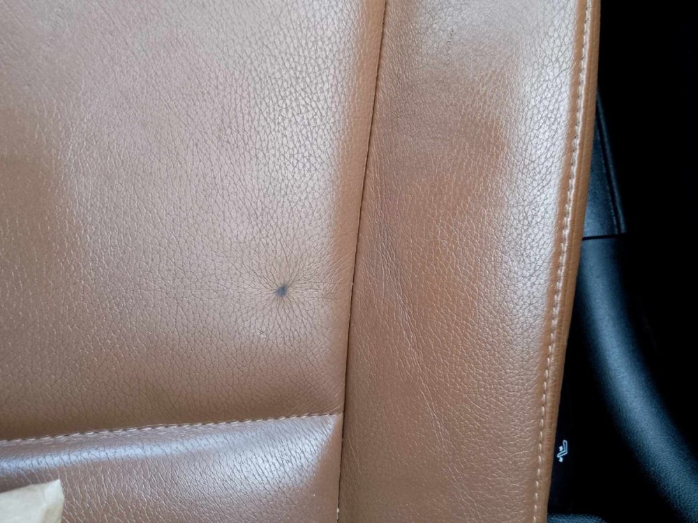

5 hours ago, Andreias Robert said:
Salutare. Am si eu o problema, am observat astazi ca la scaunul pasagerului s-a format un punct de arsura in locul unde se incalzeste scaunul, de la ce poate fi lucrul asta?.. Ce parere aveti despre asta?..
S-a ars plasa interioara. Vb cu cei care retapiteaza scaune auto, cumperi plasa noua OE si ti-o vor achimba. Pretul depinde de echipare/tarifele celor care retapiteaza.
Ciudat este ca el se supraincalzeste, daca ar fi fost arsa plasa nu ar fi trebuit sa nu mai mearga deloc?
Si un detaliu care ar putea ajuta, cand pasagerul nu isi pune centura nu este acea avertizare ca la sofer, uneori apare ca nu are centura, alteori apare ca si cum este pusa dar de fapt nu o are pusa. Depinde de cum sta pe scaun..
