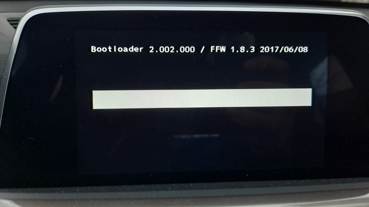

Salutare tuturor!
Am o problema cu iDrive-ul masinii, X1 F48 2017. In ultima perioada se restarta singur, cateodata la pornirea masinii, cateodata in mers, total aleatoriu. Zilele trecute in timp ce incercam sa re-inregistrez una din cheile masinii care a ramas fara baterie, cred ca am luat contactul in timp ce se restarta si iDrive-ul a ramas blocat ca in poza atasata. Credeti ca se mai poate face ceva sau e necesara inlocuirea unitatii?
Multumesc
@RomulusSalut, scuze pentru intarziere.
Nu am platit nimic, update-ul a fost facut la Bavaria in localitatea Ovidiu, Constanta si mi-au spus ca update-ul nu se plateste. Eu masina o am achizitionata de la ei...
Au fost un pic reticenti in privinta succesului dar totul a decurs normal. Unitatea mea se restarta singura cam de doi ani, acum e perfect stabila si nu mai am nici o problema. Mentionez ca inainte de a ajunge la reprezentanta a incercat cineva sa ii faca un update cu Ista dar fara succes, HUD-ul aparea cu rosu si nu putea fi accesat. Inca mai am una din problemele vechi, nu tine minte cheile (setarile), dar asta nu ma deranjeaza, folosim acceasi cheie si eu si sotia.
