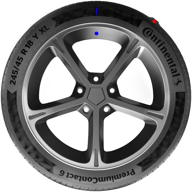

  1. se determina si se marcheaza pe anvelopa bataia radiala maxima a rotii, sau zona de pe circumferinta cu abatere maxima fata de un cerc perfect (punctul rosu din poza Wheel_1.jpg). In acest sens, se poate utiliza un comparator, in timp ce roata este montata pe aparatul de echilibrat;
  2. se marcheaza pe flancul anvelopei (linia albastra din poza Wheel_1.jpg) pozitia acesteia fata de valva (cercul albastru din poza Wheel_1.jpg);

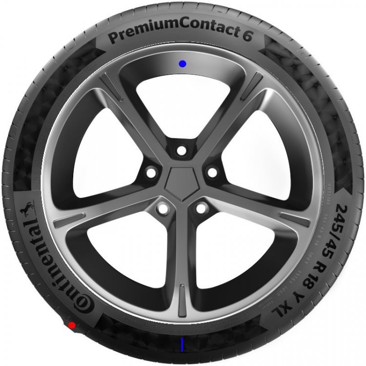

  3. la masina de dejantat se impinge, de jur imprejur si pe ambele parti, talonul anvelopei spre interiorul jantei, dar afara a scoate anvelopa de pe janta. Se ung talonul si janta cu lubrifiantul utilizat la service-urile roti si apoi se roteste anvelopa fata de janta cu 180 grade;
  4. se umfla anvelopa astfel incat aceasta sa se reaseze corect pe janta;
  5. se monteaza roata pe masina de echilibrat, se masoara din nou bataia radiala maxima a rotii si se marcheaza noua zona de pe circumferinta cu abatere maxima;

  7. daca bataia radiala maxima a ramas in aceeasi pozitie initiala fata de valva si nu s-a redus ca valoare – situatia din poza Wheel_2.jpg – atunci janta are cea mai mare contributie la bataia rotii; aceasta trebuie indreptata sau schimbata;
  8. data bataia radiala maxima s-a mutat cu 180 grade odata cu anvelopa – situatia din poza Wheel_3.jpg – atunci anvelopa are cea mai mare contributie la bataia rotii; probabil trebuie inlocuita;
