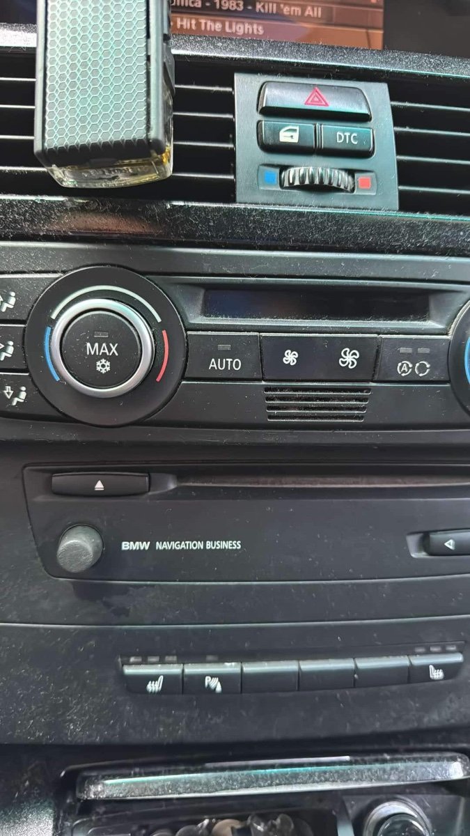

Va salut. Am incercat sa codez unitatea MASK și acum am o mare problema.
Pe scurt, s-au inversat butoanele unitatii business, adica: butonul de mute cand este apasat, scoate cd-ul. Cand rotesc de el, imi da pe mut(nu scade/creste volumul) si restul de 3 butoane (cd eject, stanga-dreapta) nu mai fac nimic.
Am rezolvat problema. Fugiti de baietii care se dau "smecherei" pe codari, mai mult sunt niste schimbatori de piese, aviz celor de pe farcebook care iti spun ca modulul trebuie inlocuit sau ca ei nu lucreaza dupa altii, dar vand soft/uri generice din Ungaria de pe mhh.
Pentru cine intampina problema asta, chiar daca modificati FSBM, tot la fel o sa fie (cititi mai jos). Trebuie sa modificati FA pentru MULF/2, CID, MASK (depinde daca aveti 1 sau 2) si FRM (comparati FA sa fie la fel).
Dupa ce ati modificat FSBM (butoanele programabile, in cazul meu, nici-unul, adica dezactivat) trebuie sa resetati (SG_RESET) MULF, CID, MASK/RAD1/RAD2 (ce aveti voi). Apoi: problema rezolvata.
Simptome problema (pentru index google): Butoane inversate MASK, unitate MASK porneste singura, unitate MASK nu intra in sleep, navigatia reseteaza limba, programele AUX,CD si radio.
P.S. probabil o sa aveti eroare pe CID (la reset/citire). Daca da, verificati toate FA deoarece este posibil sa existe un "conflict" intre cele 3 module.
