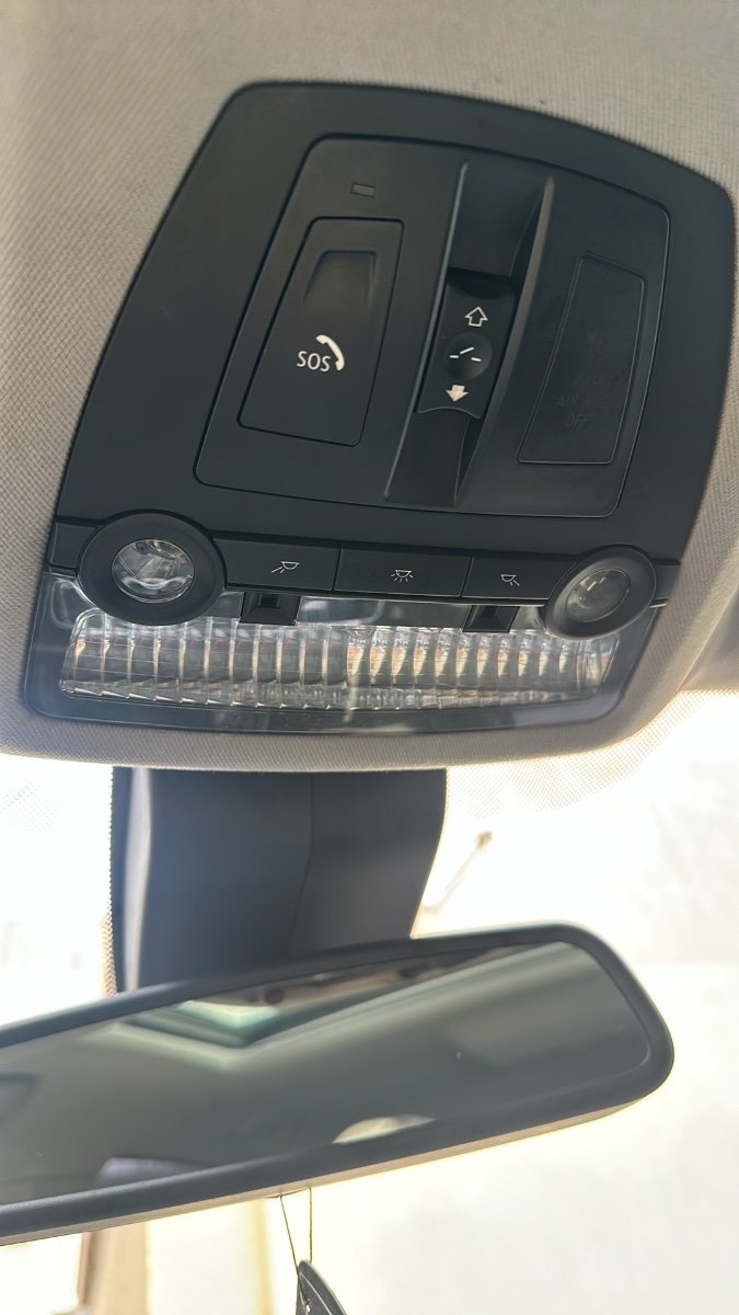

Salut astazi am intampinat si eu o problema cu consola principala a plafonierei , detin un BMW f01 din 2013 iar astazi am vrut sa schimb becurile panoului central al plafonului iar luminile de citire nu mai merg si nici trapa , am verificat toate sigurantele care ar fii putut sa aiba legatura , pe diagnoză nu comunică modulul FZD cu ECU nici nu pot intra sa il codez
Revin cu un update , am luat de la un f10 consola centrala dupa plafon și am încercat sa il pun , am conectat  tot ,becurile și-au revenit , pe tester imi apare din nou modulul FZD ( cu consola veche nu imi mai apărea ) am încercat sa codez consola după f10 dar nu m-a lăsat mai mult ca sigur ca este dupa un f10 și nu este compatibila , sa cumpăr alta consola dedica pt BMW f01 lci
