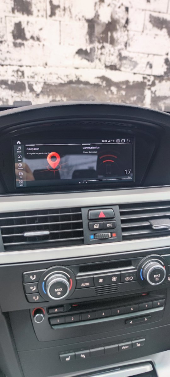

Buna ziua, dețin un BMW e90 n47 2009 care are montata o navigație(tabletă) aftermarket.
Recent când doresc sa intru in mașină, uneori văd că tableta este aprinsă,chiar dacă motorul a fost oprit și cheia scoasă din contact de ceva vreme.( Precizez că în primele 5 minute după ce opresc și  închid mașina, navigația este stinsă , ea urmând să se pornească singură după o anumită vreme).
De asemenea, a început să îmi apară senzorul cu o mașină pe elevator, care îmi spune: "Battery discharged while stopped".
Orice sfat ar fi de ajutor , mulțumesc anticipat.IMG_20241217_121704.thumb.jpg.1cfbb65dd7df5d9aa50699fa28961a6e.jpg

Salut, da, IBS-ul detecteaza un consumator si 99% este navigatia aftermarket care porneste singura cand are ea chef. IBS-ul taie curentul acelui consumator astfel incat sa nu ti topeasca bateria noaptea. Nu stiu cum sa diagnostichezi problema la o navigatie aftermarket, la cea OE e relativ usor cu ISTA.
Alti posesori de asa ceva isi gasesc masina descuiata dimineata sau geamurile jos, la altii trapa ia comenzi de reinitializare in mers...deci te poti considera norocos.
