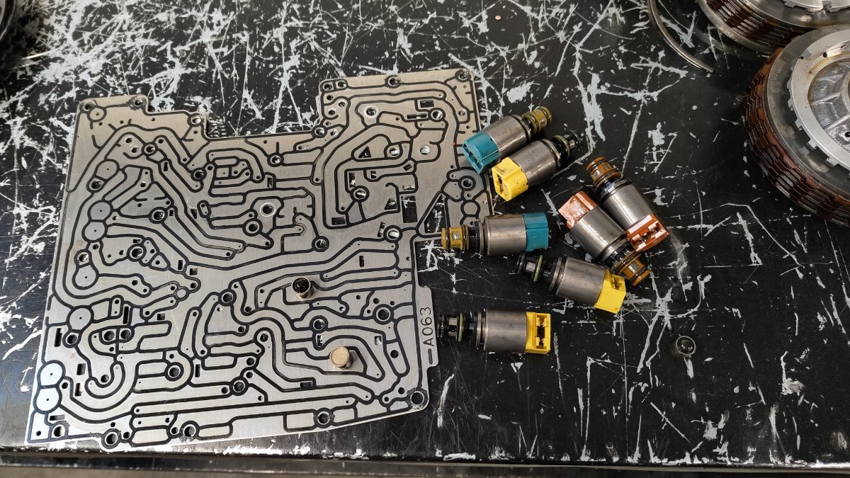

A mea mai facea ceva similar dupa cate o tura mai agresiva urmata de o oprire la semafor. A mea e zf6hp. Din ce am mai citit e convertizorul care este decuplat dupa cateva secunde de stat pe loc sau ceva de genu. Acum cateva saptamani am facut o reconditionare la corpul hidraulic/mechatronic si am schimbat niste garnituri, niste dampere, placa separatoare, solenoizii si uleiul.
I-am resetat adaptarile si am facut procesul de relearn pe autostrada la 2 noaptea. Partea asta nu e distractiva deloc. Dsr acum e ca matasea.
Mai simt acea smucitura la semafor cateodata foarte rar iar fata de cum era in trecut, acum e abia perceptibila.
Daca si cutia ta e tot ceva similar cu convertizor si toate cele, la 170k ar merge o reconditionare dinasta..din pacate nu e ieftina. Garniturile si damperele fiind de cauciuc se taseaza si rigidizeaza in timp. Solenoizii devin mai lenesi la cald si garnitura de pe placa separatoare poate sa aiba mici intreruperi si sa scape ulei pe alte trasee, daca am inteles bine ce mi-a zis mecanicul.

Nici a mea nu dadea erori si schimba ok dar ceva parca nu era chiar 100% si de-aia am optat pt reconditionare. Nu imi pare rau ca am facut asta.
