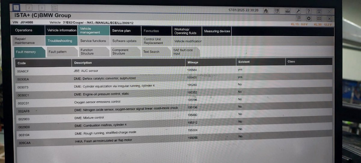

Salut, am un e92 n43 si de cand am cumparat o am o problema pe care nu o pot rezolva, cand merg sub 2000 de ture (1800-1900 in special) si am o viteza constanta, chiar si cand sunt pe pilot automat masina incepe sa agate timp de 3 4 secunde dupa merge normal, dupa 1 minute iar mai agata asa vreo 3 4 se unde si este foarte enervant, dar daca merg cu 2100 de ture nu mai are aceasta problema sau cel putin eu nu o mai simt. De mentionat e ca uneori cand face mai rau, daca o si accelerez mai fortat uneori incepe si imi licare check engine ul si merge in 3 pistoane, daca o opresc si o repornesc iar merge normal si dispare check engine ul
de mentionat
am schimbat bujii, capac culbutori, distributie si simeringuri supape
Multumesc anticipat
