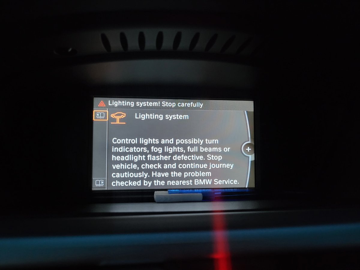

Bună seara,

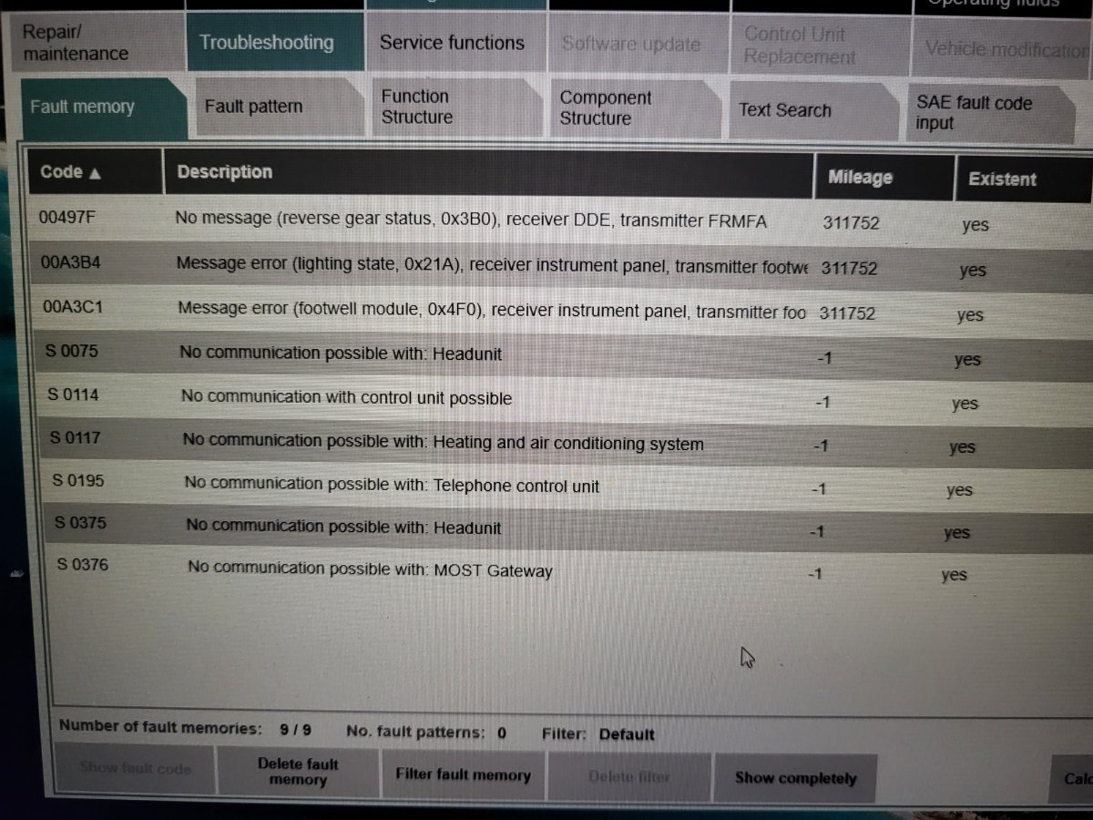

După cum spune și titlul am vrut să schimb o setare din FRM cu NCS Expert, și când să dau să citesc valorile din FRM, îmi spune că nu răspunde modulul... mai încerc o dată, tot așa, am zis că poate cablul e de vină.. scot cablul.. încerc iar, tot așa, după, pornesc mașina și când mă uit pe navi, eroare lightning system... intru rapid în ISTA și ce să vezi, nu mai am FRM 😕
Mașina e un e90 din 2011 de 184cp, n47
Concluzia: nu codați pe modelul ăsta că se arde FRM -ul 😆😆😆 am înțeles că nu aș fi singurul 😎

Daca ai fi incercat sa codezi cu Carly, ai fi primit un mare mesaj de avertizare pe modulul FRM la masinile astea. 🙂  Ar fi mers doar Force Coding, pe raspunderea ta.
Aparent, alte interfete nu te avertizeaza inainte.
Oricum, daca ai fi cautat putin inainte pe net despre faimosul FRM3, ai fi vazut ca la masinile astea, inainte sa te apuci sa codezi orice pe FRM, iti cumperi un FRM de back-up. 😄
Eu am doua E90-uri LCI, unul din 09/2010 - poti coda fara probleme pe FRM, fara nicio eroare, respectiv unul din 11/2011, care imi da fix eroarea de care vorbeam mai sus. Cum pe cel din urma vreau sa-mi codez si stopurile sa-mi stea aprinse pe DRL, va trebui prima data sa-mi cumpar un FRM3 de back-up, apoi sa fac Force Coding. 🙂
Chiar nu am stat să mă uit, pentru că voiam să codez ceva simplu care în niciun caz nu mă gândeam că se va întâmpla asta 😞 dar.. din greșeli învățăm
Apreciez pentru că ți-ai făcut timp și ai scris informații utile 😇 seară faină!
