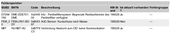

Salutare,azi am facut un test la masina mea,un seria 3 320d f31 (184 cai),si mi-au apart 3 erori care nu se stergeau:
Quote
  1. D72N4 7A0 - DME-DDE701 DME - 0x2448 00 - Info - Partikelfiltersystem: Begrenzte Restlaufstrecke des Partikelfilter verfügbar
  2. FEM_2 0 - FEM-LR01-BO DY - DY 0x8043 97 - AUC-Sensor: Kurzschluss nach Masse
  3. NBT - HU-NBT-HU - 0xB7F8 C3 - Verbindung Headunit zum CID: keine Kommunikation (aceasta eroare ma gandesc ca e din cauza navigatiei aftermarket)
Pentru ce-a de a doua eroare am comandat un senzor orginal si urmeaza sa il schimb cand va ajunge sa vad daca eroarea va persista.
Dar pentru prima eroare credeti ca ar ajunge o curatare de filtru sau este necesara schimbarea lui,tin sa precizez ca masina are 196.026 km?
Daca doar o curatare de filtru ar ajunge,unde mi-ati recomanda sa ma duc sa imi faca o curatare de dpf si cam cat timp dureaza asa ceva?
Urmeaza la sfarsitul saptamanii "o excursie" de 2.200 km,ar ajuta regenerarea automata?
Edited by BeastFRX
Prima eroare este de informare ca dpf-ul se apropie de 250000km, asa ca stai linistit ca nu sunt probleme. Necesita o resetare A dpf ului
A doua este de la senzorul AUC
A treia posibil sa fi schimbat display ul cu unul android.
