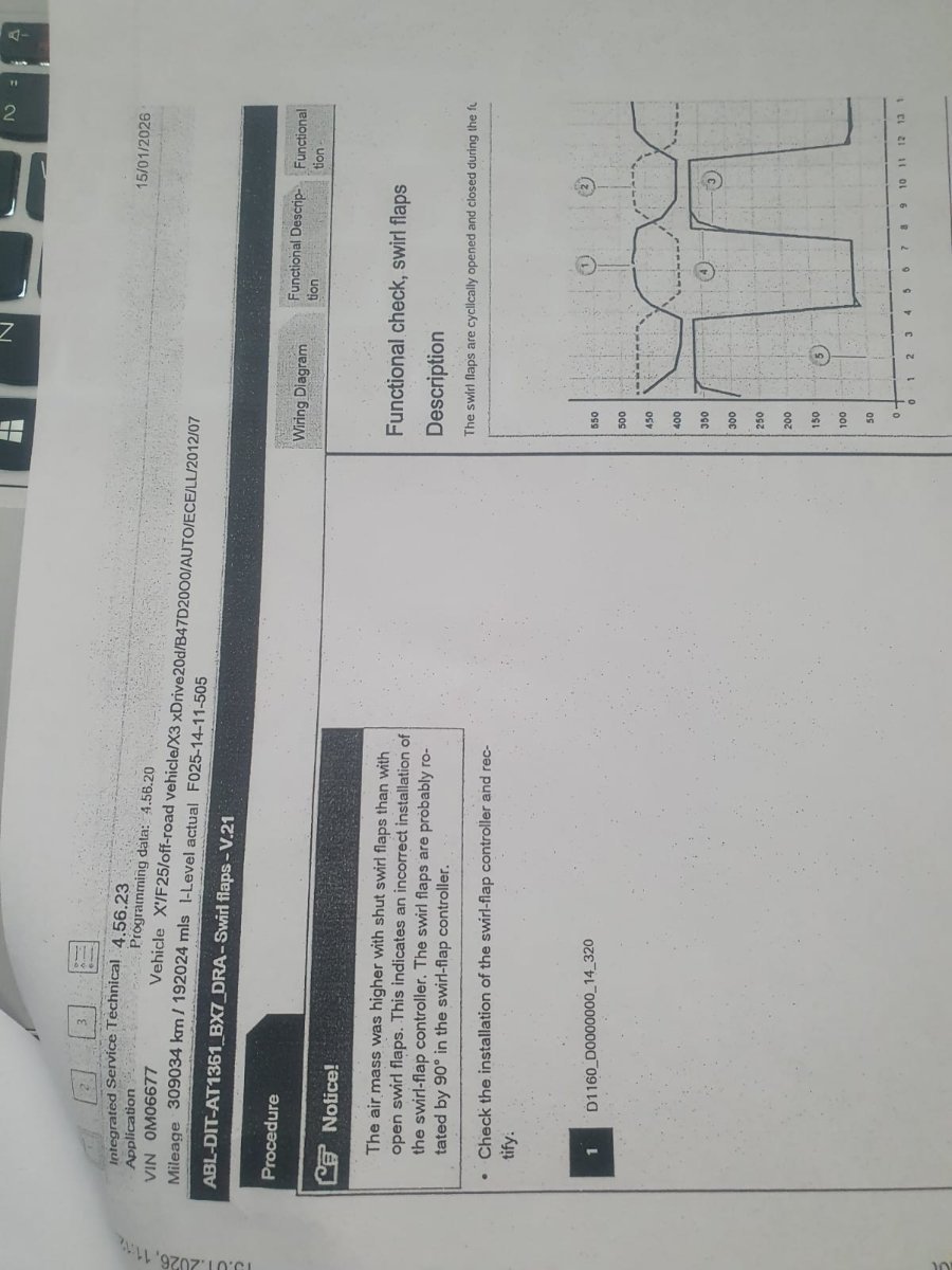

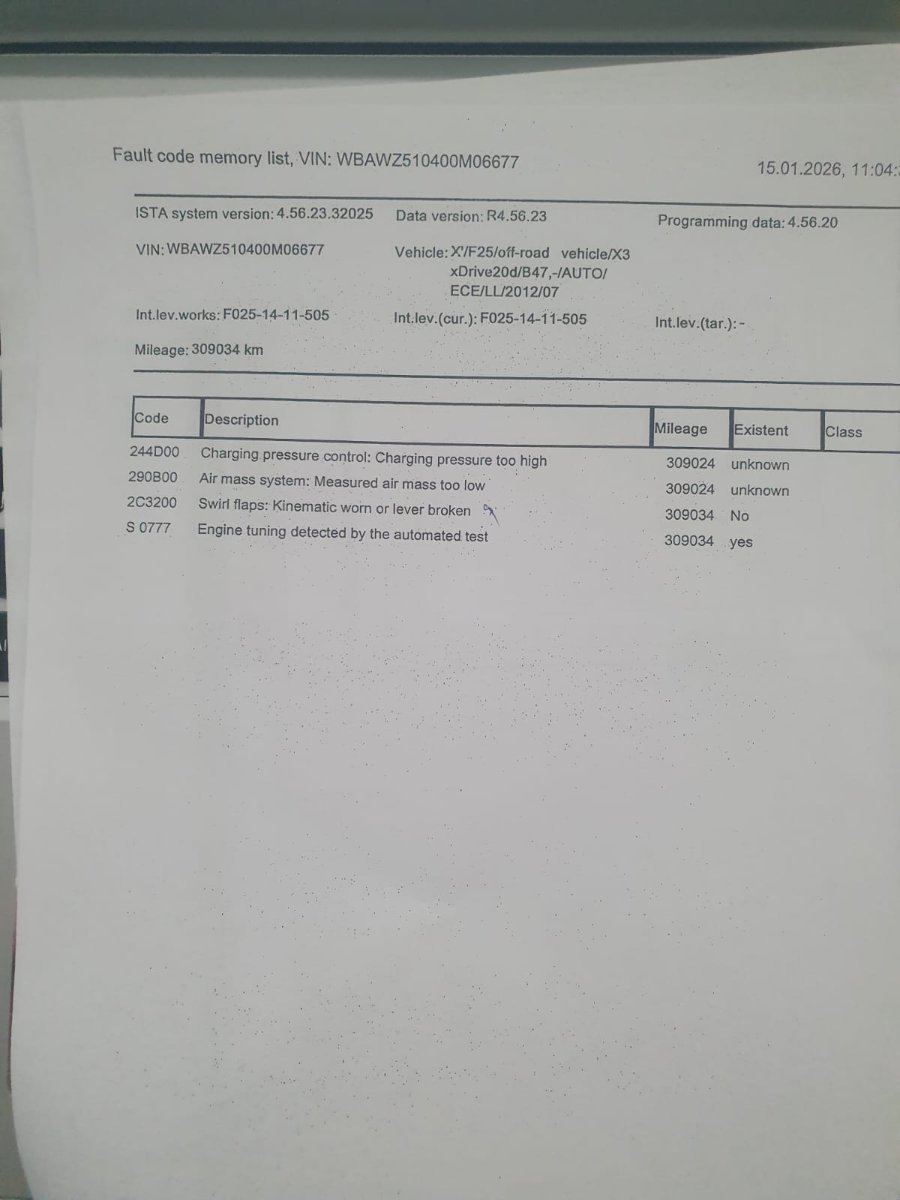

La scanare pentru erori, aparea doar doar eroarea de clapete, dar dupa ce opream motorul si am presupus ca era uzura mecanica a actuatorului si nu se mai opreste in pozitia corecta. Galeria a fost curatata de 2 ori pana acum. Dupa ce am fortat , in turatie si in viteza, dupa 160km/h, au aparut si erorile de mai jos. Presupun ca totusi a cedat galeria. Am sesizat ca si pe evacuare s-a inegrit teava/ornamentul de inox la toba.
Am de gand sa inolcuiesc singur galeria.  Stiu ca ar trebui sa fac adaptare senzorului MAF. Se poate face doar cu soft specializat sau se poate si cu bimmerlink/bimmertools? Pe unele site-uri am gasit ca ar trebui si adaptarea cantitatii de combustibil injectat., ca masina s-ar fi adaptat conditiilor in care am circulat. Aveti ceva cunostinte? Senzorul MAF se poate curata cu spray curatare debitmetru?

In prima faza curata senzorul MAP de pe admisie si vezi ce se intampla. Verifica si actuatorul turbinei cu ISTA sa vezi daca functioneaza corect. Iti recomand sa nu mai mergi cu masina pana nu rezolvi cu clapetele. Da jos admisia si vezi daca nu cumva este vreo clapeta rupta/blocata. La sfarsit resetezi adaptarile( ideal cu ISTA dar se pot reseta si cu bimmer tool)!
