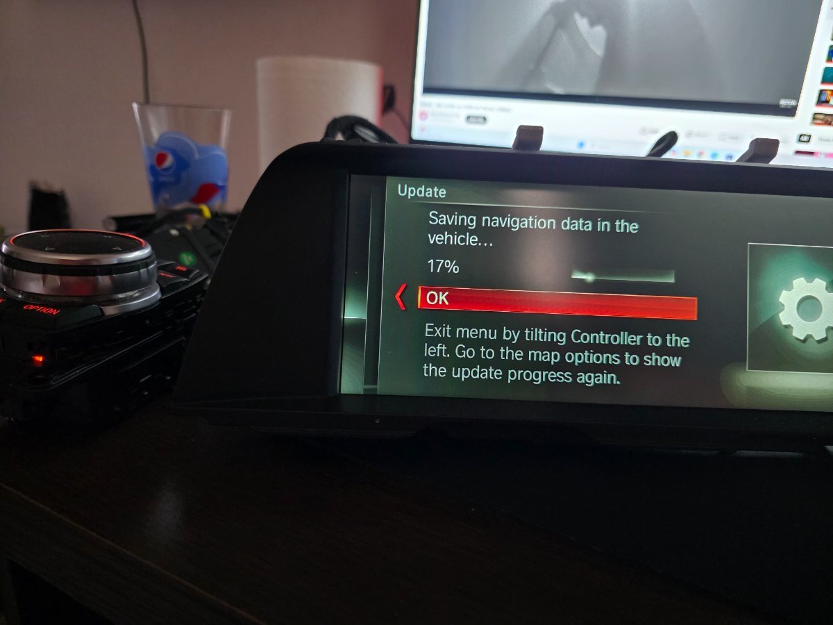

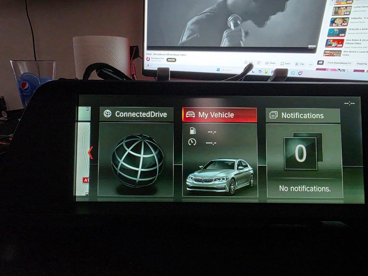

1. Flash l-am făcut cu seria ei, la versiune 2019 pentru carplay full-screen, am generat fa din seria navigației.
2. Scrii vin de la mașina ta în zgw.
3. Write vin pe hu.  nu ai nevoie de vo unlock. Vo code pe hu cu fa de facelift apoi fdl pentru id6.
4. Aplici cod de fi cu seria mașinii tale.

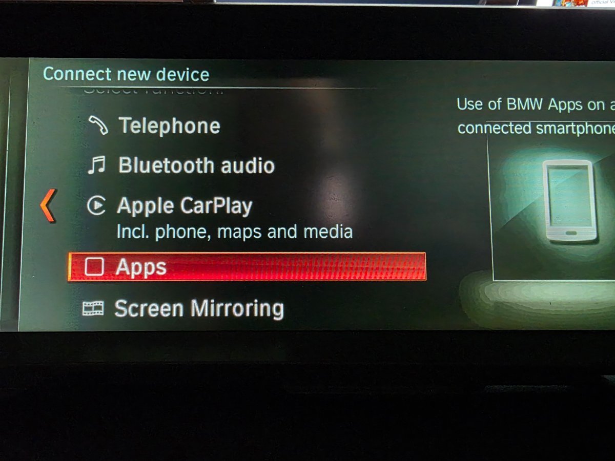

Nu prea știu cum e cu CarPlay-ul full screen. Să zicem ca îl faci full screen, asta înseamnă ca nu o să mai meargă split screen niciodată? Știu ca toată lumea preferă full screen, dar poate mai vrei din când în când să afișezi split screen.
