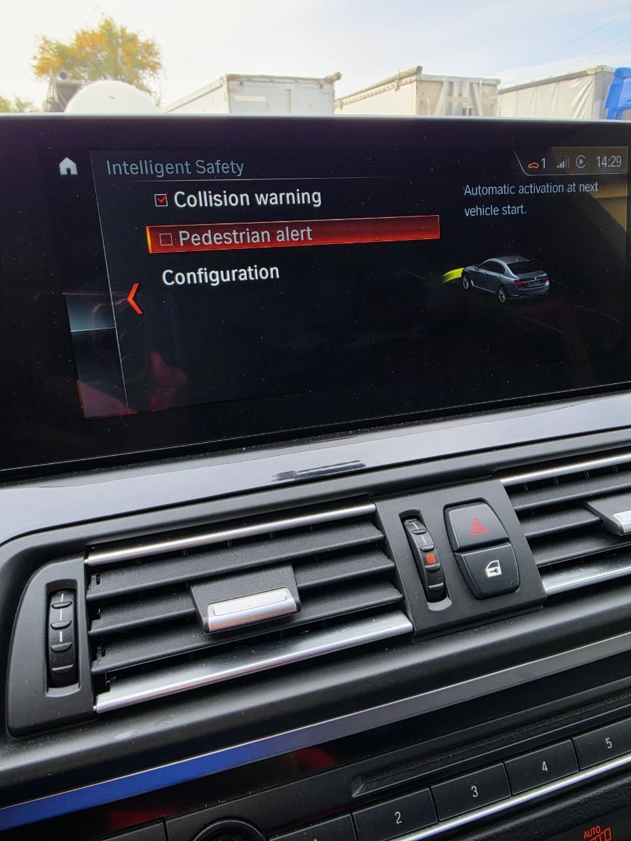

Update, cu ajutorul lui @neo_andersson am rezolvat si atm.. sincer nu stiu sa zic acum pasii exact, dar greu, initial am zis ca nu-i dam de cap(atentie, nu este cu emulator, atm si nbtevo sunt scrise cu seria masinii , direct pe can2-ul masinii). Masina a primit si pachet /m.. si cam atat momentan, m-am cam oprit. Nu cred ca am omis ceva(faruri led adaptiv parca am scris) . Nu-mi merge in schimb pedestrian warning sa selectez pe evo, cred ca trebuia sa pun icm/distronic de facelift. frm este de facelift pentru faruri, distronic/icm sunt de 2013-03 , teoretic masina de nfl.. am incercat sa codez mai multe chestii dar tot nu merge selectat.. daca are cineva idei(fsc-urile sunt acceptate pe kafas2), astept sugestii 🙂

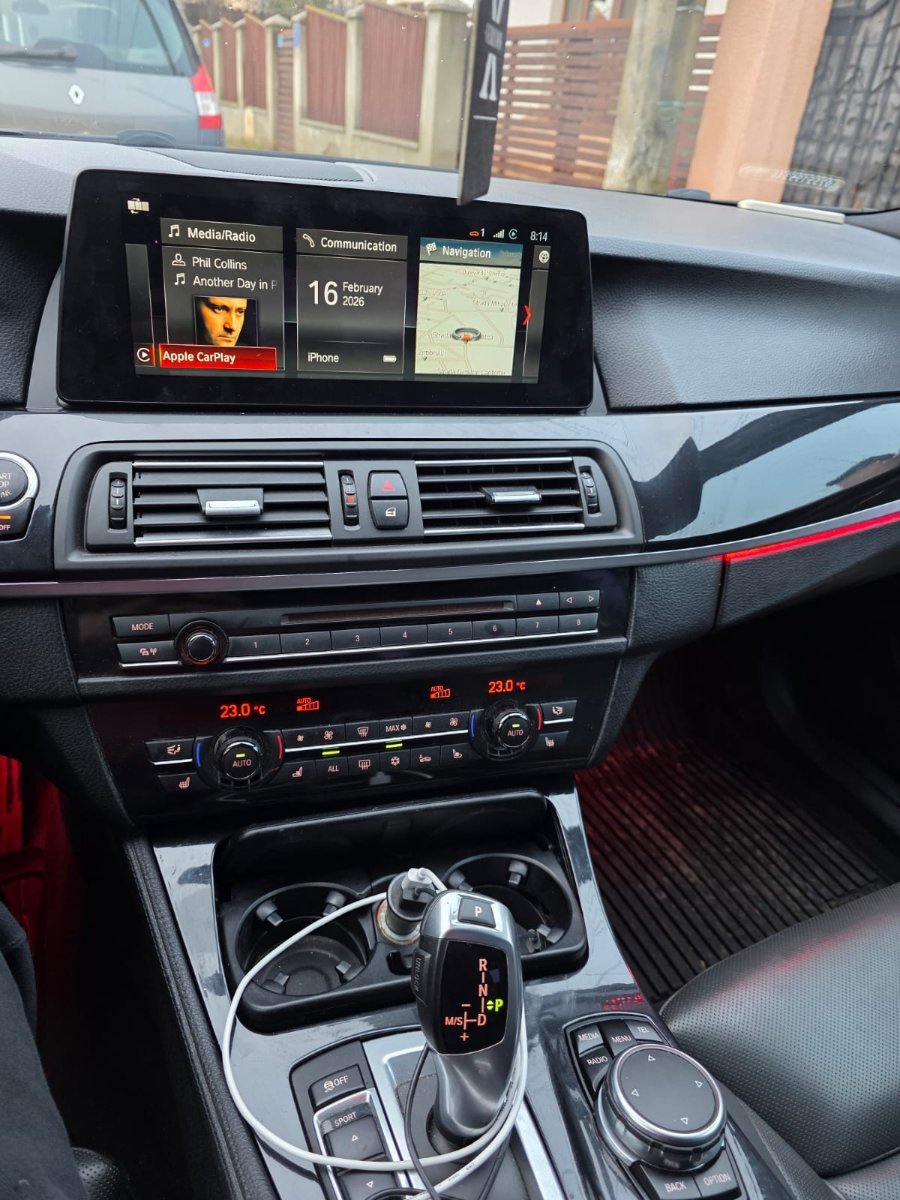

Apple CarPlay full display
ce navigatie ai, e split screen? da-mi mesaj, te pot ajuta.

G11 Intelligent Safety restrictionat
da, pentru ca nu-ti mai merg vibratiile..
Atunci e motorașul din volan. ~600 lei.
Trebuie alt kafas în principiu, poți să iei și din dezmembrări dar trebuie virginizat.
