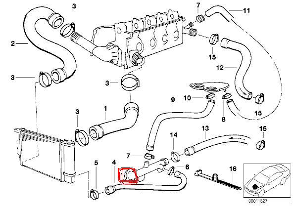

exista garnitura intre T'ul de apa si blocul motor?
PhantomRo
ma-m uitat ,da la E36 nu da nimic,la E46 e data dimensiunea,eu am schimbat si eu conectorul ala si are o garnitura de cauciuc pe ea-poti sa o demontezi si la magazile pt camioane au o cutie cu tot felul de dimensiuni de inele de cauciuc,la mine era rupt conectorul ala la intrarea in blocul motor-am dat 52ron la e 46,vine complecta cu tot cu inel.
