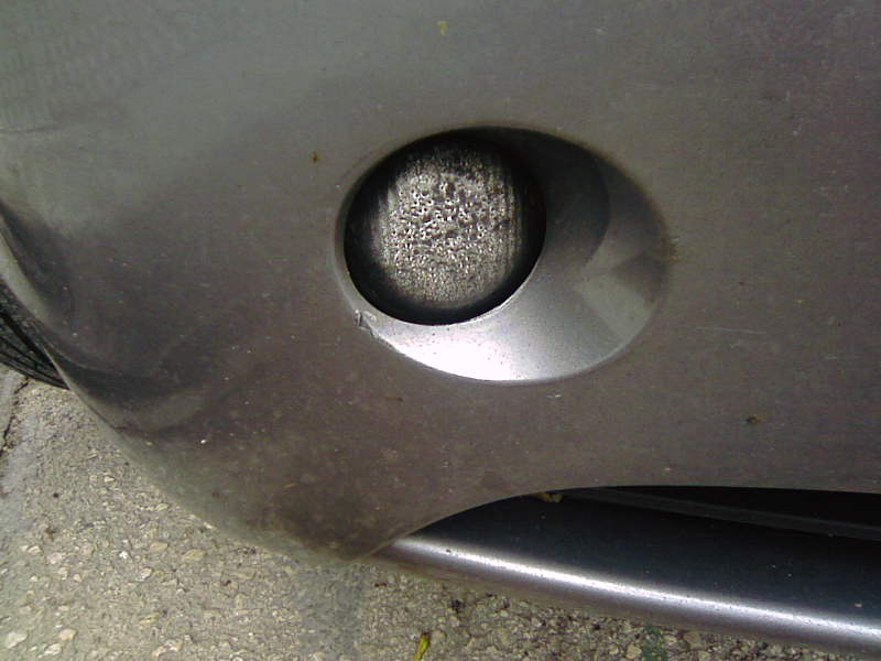

am o problema mi se tot abureste un far la masina ce se poate face ?sa incerc sa etansez din nou sticla de plasticul acela cu ceva silicon sau ce ii de facut :)
la 320i E36 cum ai tu e cam nasol. ca daca e aburit geamul degeaba il etansezi acum ca o sa ramana aburit. da-l jos, pune-l la uscat si dupa aia incearca cu un silicon bun .
np
ai grija sa iei silicon de exterior.

am desfacut semnalizarea stinga si am cautat " gaurile ", dupa cum a spus si cefi....nimic fratilor, la mine nu au nici un fel de gaura, gaurice, furtunel sau mai stiu eu ce.......aceeasi belea si la proiector dreapta...... :)
pai bine, dar nu ar trebui sa ajunga la semnalizare ceva ?....singurul lucru, era ceva ca un mic dop de plastic, ca o membrana f mica.....nu cred ca are legatura cu problema asta.
ambele semnalizari le am asa....
Edited by bolyboly
scoate capacele din spate ale farurilor si da-le cateva gauri pentru a respira farul dupa care punele la loc...problema ta o sa dispara....la mine ambele se abureau si asa am rezolvat problema....bafta...
Edited by zeky
multam zeky, dar la faruri nu am probleme, ci la semnalizari......si nu e ca la far sa pot intepa acele protectii de cauciuc......
ps: intr-o zi cred ca ma ia toti nervii si ii dau foc......asa imi iau alta :) :lol:
Edited by bolyboly
mda...postul era mai mult pentru colegul de mai sus...insa la tine nu stiu cum ai putea rezolva problema pentru ca nu ai cum sa-l faci sa respire....pana la urma cred ca o sa schimbi semnalele :) bafta
la mine nu e ca in poza de mai jos.....are doar soclul becului....
a mea e ca cea din poza 2 si unde e sageata e singurul lucru care l-am gasit.....
Edited by bolyboly
DacĂŁ semnalele se aburesc, probabil sunt fisurate.
PoĂži scoate becurile si socurile din semnale ca sĂŁ elimi condensul.
cea mai simpla si rapida rezolvare fara batai de cap e sa cumparati (daca nu aveti deja) acele pliculete care vin odata cu papucii, pentru umezeala.
si la mine sint aburite farurile si urmeaza sa fac operatiunea asta. m-a invatat un prieten care de 1 an poarta 2 plicuri pe far pe un golf 4 si nu are nici un stres. cred ca se pot baga cite 2 plicuri in far dupa care se pot sigila cu silicon frumos.
Enervanta problema legata de aburirea farurilor.Mi se abureste de 1 an farul drept.La mine cred ca este de la capacul din spatele farului avand 2 cleme rupte.Acum 2 zile l-am uscat cu feonul si l-am lipit cu silicon,azi sa aburit la loc.Am sa incerc sa dau cateva gauri in capac sper sa se rezolve.
