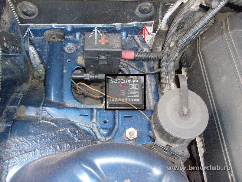

SPER SA TE AJUTE ASTA (eu am bateria in portbagaj)

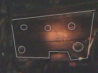

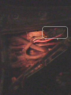

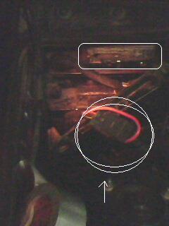

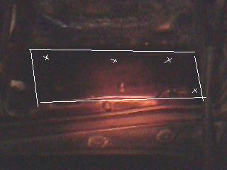

situatia la mine e in felu armator:privind motorul cu capota ridicata in coltul din stanga,exact in colt este o bucata de cauciuc(am atasat o poza care nu vizeaza exact ceea ce iti axplic eu,alta nu aveam),undeva im partea de jos sunt 2 piulite din plastic care se infileteaza si mai sus inca 3 care sunt capsate(le decapsezi cu o surubelnita subtire) dai bucata aia de cauciuc si dai de un capat lunguet prins in 4 suruburi stea ,3 in partea de sus si unu mai spre dreapta jos,dai si capacu ala si acolo gasesti (calculatoru cred) o cutie din metal si ceva din plastic capsulat peste el...ehhh tui mama masii ala zdranganea-l-am infasurat cu o carpa i-am dat un pic banda izolatoare si am pus la loc montant totul!
Repet: nu cred ca avem acelasi zdranganit,posibil sa fie altceva la tine,oricum incearca asta
am mai gasit niste poze,scuza-mi calitatea lor ...
