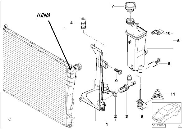

mai am o fisura mica la radiatorul d racire(in plastic) si am incercat fel si fel de solutii de lipit dar tot degeaba
oare sa folosesc "stop leak"?nu se infunda si ce nu trebuie ex gauri racire, chiulasa rad incalzire....sfat! va rog
mai bine nu folosi nimic schimba radiatorul ca pana la urma tot acolo o sa ajungi si mai bine mai devreme decat sa faci o prostie si sa-ti infunzi circuitul de racire.
Din cate zici cred ca e vorba de vasul de expansiune. Mai bine il schimbi, ca nu stiu cat de bine rezista o lipitura la presiune si temperaturi ridicate.

nu e vorba de vasul de expansiune fisura este la radiator in"bazinul" radiatorului pe lateral in partea stanga sus a radiatorului... da' cred ca o sa il schimb sa am probleme ma tarziu
