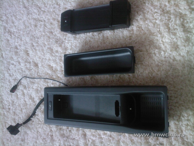

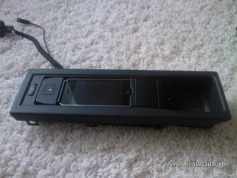

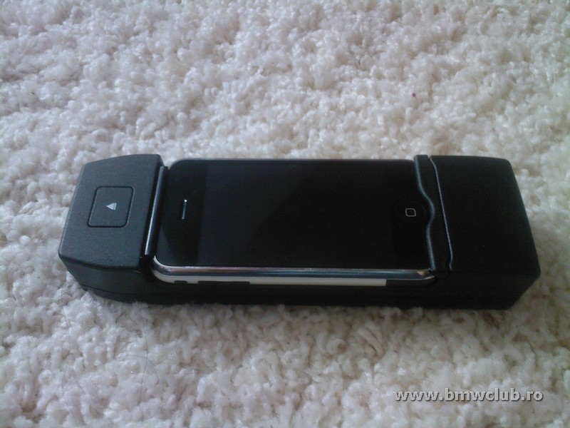

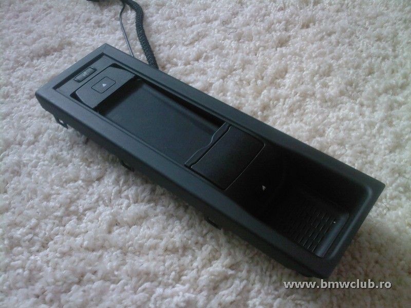

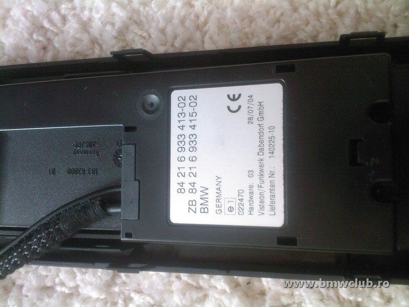

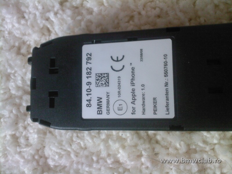

Uite ce mi-am pus eu in masina, dupa ce am cautat mult timp o consola de telefon, am gasit-o, iar cradle aveam deja. In mod normal, daca aveam modulul original de bluetooth ULF, ar fi mers sistemul original al masinii, pentru ca e prewired pentru telefon. Teoretic se va incarca iphone-ul, tot e ceva, chiar daca pentru bluetooth am un carkit aftermarket.
tare. vreau si eu!
tare. vreau si eu!
foarte greu de gasit asa ceva ,si eu am cautat cateva luni dar pana la urma am gasit tot sistemul cu consola,modul bluethooth ulf , modul dual band, antena bluethooth, etc.

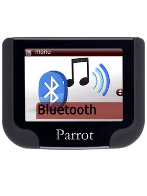

Asa cum am promis am revenit cu rezultatul final...
Am insa o intrebare pentru cei care folosesc un sistem Carkit pe auxiliarul CD business.
In timp ce ascult muzica de pe iPhone, iPOD, SD CARD, Memory Stick sau orice alt device cu iesire audio pe mufa jack de 3,5mm si primesc un telefon, muzica se opreste in FADE si pot sa raspuns la telefon.
Dar daca comut CD business de pe AUX pe RADIO sau CD track din butonul MODE si primesc un apel, el nu sare pe AUX sa pot auzi cand suna si sa raspund. Trebuie sa comut eu din buton MODE pe AUX si apoi sa raspund. Norocul meu este ca vad pe ecranul atasat in imaginile urmatoare cand ma suna cineva. Deci in concluzie se poate face ceva sa sara singur pe AUX?
