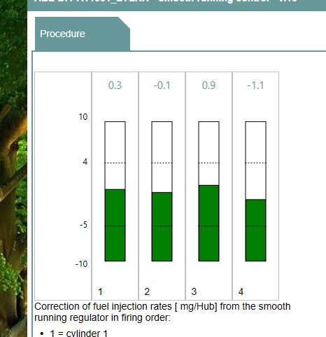

Salut baieti. Sunt ok valorile astea pe injectoare?.Am atasat 3 screenshoturi - 0 min - 6 min - 18 min de functionare motor. Temp exterioara 11 grade. Am plecat cu antigelul de la 12.5 grade pe senzor. Dupa 18 min de rulare motor la relanti. Temp antigel 60 de grade. Masina vibreaza destul de rau la relanti. Am schimbat suporti motor si cutie. Vibratia a ramas. Turometrul oscileaza si el odata cu vibratia. Ce parere aveti? ce ar trebui sa mai verific? Merci.

Salut.Poti sa ne spui si noua ce s-a intamplat dupa ce ai schimbat senzorul? Si eu am problema asta la un F10 N47 si imi da doua erori pe tester pe senzorul de presiune de pe rampa. Dubios este ca cele doua erori nu apar ca fiind existente (apare unknown) si sunt inregistrate cu peste o mie km in urma. Ca si simptome la fel: tremurat la relanti (doar la relanti). Tremuratul nu pare a urma un tipar anume. Cand la rece cand la cald... chiar daca o turez pe loc undeva la 2-3000 RPM... si apoi se intoarce la relanti, incepe tremuratul. Sunt zile si zile.. uneori cand nu tremura deloc alteori cand tremura de parca imi misca cineva masina. Pe tester nu apare nici o eroare stocata pe injectoare.
