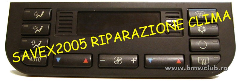

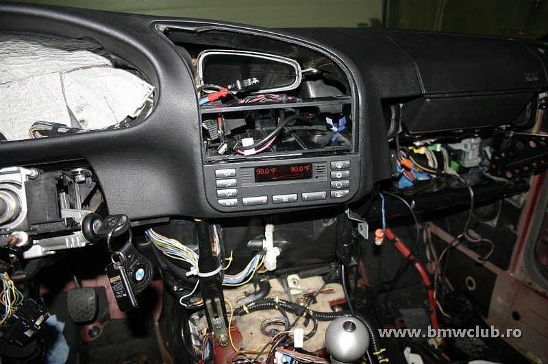

cred ca nu m-am exprimat corect (amandoua is climatronice)ce am eu e poza 2 si ce vreau sa pun e poza 1 deci mai astept o parere
Edited by bmm
Merge, dar nu doar panoul.. trebuie sa schimbi aeroterma, iti mai trebuie modulul de la clima.
E destul de complicat de montat.
Pregateste-te de asa ceva:
atunci o las balta credeam ca cumpar unul digital si il schimb numai am un prieten care asa a facut la un e46 si credeam ca merge si la pisicuta dar no nu is asa de evoluate decat sa demontez juma de masina nu mor cu normala .
