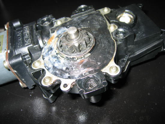

deci se da un e36, an 95, 1.8 care are urmatoarea problema.De o vreme nu mai merge motorasul de la geamul din dreapta fata.Azi fiind vreme buna am desfacut panoul sa vad ce e acolo.Aparent nimic....suspect.Cu capatul surubelnitei am lovit partea din plastic a motorului iar acesta si a revenit miraculos.Am pus totul la loc...iar dupa vreo 2 ore am plecat iar pe drum iar nu mai mergea <_<.Facea acelasi click clack dar geamu nu mergea.iar l-am desfacut iar lam ciocanit...iar a pornit..so...dupa o vreme iar nu mai merge....are cineva vreo idee ce poate sa fie? atasez o poza fasita pe net in care lipseste capacul unde il ciocanesc si porneste.

din pacate nu am aparatul cu mine si deabea l-am remontat...am desfacut motorul sa vad ce e acolo...nu are perri ci doar magneti.imi vine sa il arunc pe geam <_< (daca sar deschide).Problema e in plasticul ala negru care nu am cum sa il dau jos de pe usa pt ca e capsat.grrrr motorul are 2 mufe una sus una jos
