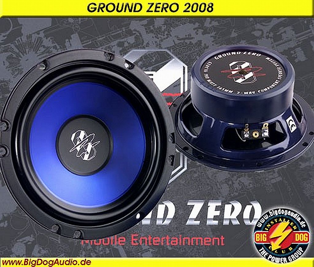

Eu am folosit diff-urile originale ale masinii pe post de inele. Am rupt membrana difuzorului, am taiat suportul si am scos magnetul afara. A ramas doar un cerc cu 3 urechi de prindere. In acel inel am bagat difuzorul de bora, a intrat perfect.
Dar si pe astea le-am schimbat pana la urma, am pus niste woofere GroundZero Radioactive. Pt. astea am facut inele de centrare dintr-un plastic foarte tare. Suna foarte bine aceste diff-uri si incap la fix in locasul boxelor originale. Pt. o mai buna comunicare cu portbagajul am scos si acele clopote din carton de sub polita.
