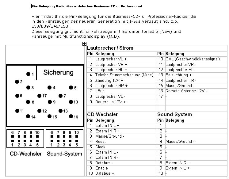

am gasit mufele de la magazia de cd'uri(+ mufele din spatele casetofonului) sunt cele taiate cand a fost scosa magazia
am legat magazie cu firele dupa culori, dar tot nu vrea <_< ... magazia incepe cauta unde e si unde nu e cd, si il incarca pe primul. dar cand dau pe mode de la casetofon nu o vede ... zice doar no tape si se intoarce la radio...

ca sa o vada ar trebui sa fie originala bmw si sa aiba conectat firul de ibus
este originala, este luata de pe un alt bmw asemanator
la ce te referi firul ibus?
este acel fil gros, cu mufa subtire metalica, gen incarcator nokia?

am facut rost de diagrama pentru magazia de cd'uri
cine mai are nevoie de ea...
http://car2pc.com/images/bmw_trunk_mounting.gif
si in spatele casetofonului
http://car2pc.com/images/bmw-audio.gif
