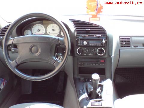

cum se da jos bordul adik ceasurile la e36 325i

dupa ce desfaci suruburile din partea de sus a ceasurilor, ar trebui sa iasa.
Oricum, din cate stiu, trebuie sa scoti si volanul ca sa poti scoate ceasurile complet... dar ar trebui clar sa se miste dupa ce desfaci suruburile.

da , ideea e ca sunt destul de intepenite , o sa mai incerc ca nu vreau sa zgarii sau sa rup ceva , cu volanul asa auzism si eu dar cineva imi zicea ca are o pozitie si iese fara sa dau jos volanul , ideea e sa le desprind deacolo , apoi vad eu ....
ms oricum pt raspuns ...

desfaci suruburile,apoi inclini partea stanga in afara cat sa poti baga doua degete..acolo ai doua mufe care se scot foarte usor(vezi ca au un piciorus la mijlocul lor care trebuie impins inspre inauntrul mufei sa poti trece maneta mufei in sus.una este albastra mare iar a doua e neagra,mai mica.la a doua sugerez sa impingi blocajul cu o surubelnita).iar apoi inclini spre dreapta unde mai ai o mufa alba(ca si mai inainte impingi blocajul inspre interior si tragi maneta in sus).acum practic bordul cu ceasuri nu se mai tine in nimic.il fixezi cat mai paralel cu volanul si il scoti spre dreapta.

.. a! sa nu uit..dupa ce desfaci suruburile introdu varful unei surubelnite intre bord si ceasuri..ar trebui sa se incline spre tine cu totul..ideea e sa nu fortezi tare..incet si cu rabdare..

asta cu becul ars...e cam veche....baietii scot becul sau vopsesc placuta aia sa nu se vada ca e vre-o problema cu ABS-ul...
Bordul se scoate destul de simplu,in schimb ai grija la mufele din spate,nu prea ai loc suficient sa bagi mana in spatele ceasurilor ,iar mufele nu se scot prin simpla tragere ci au un blocaj.Mare grija sa nu le rupi
da , perfect a mers conform indicatiilor colegilor de pe forum , m-am chinuit eu mai mult cu pusul mufelor la loc , dar ideea e ca becul de la abs lipsea iar cand l-am pus ramane aprins deci baietii l-au scos ca este o problema , acum imi mai ramane sa o pun pe tester sa vad care este ...
i-am pus si becuri albastre in locul celor 3 care ilumineaza bordul Philips blue vision ca am zis ca pe ceasurile mele alba ar da bine si surpriza tot portocaliu lumineaza <_< ....
