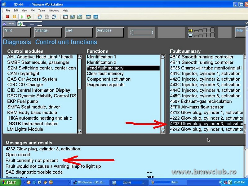

Se pare ca ai o problema cu una sau mai multe bujii de preincalzire, apropos de codul 4203. Scanerul ti l-a dat ca si cod general sau individual, corespunzator unei bujii?
Am gasit o poza de la o scanare, cu cateva coduri asemanatoare, pt edificare. Atata doar ca eu folosesc DIS-ul de fabrica, care iti identifica foarte precis componenta respectiva.
