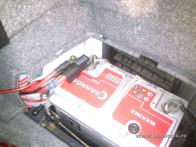

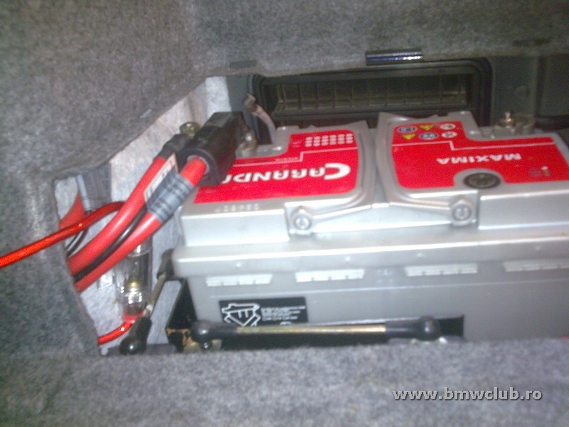

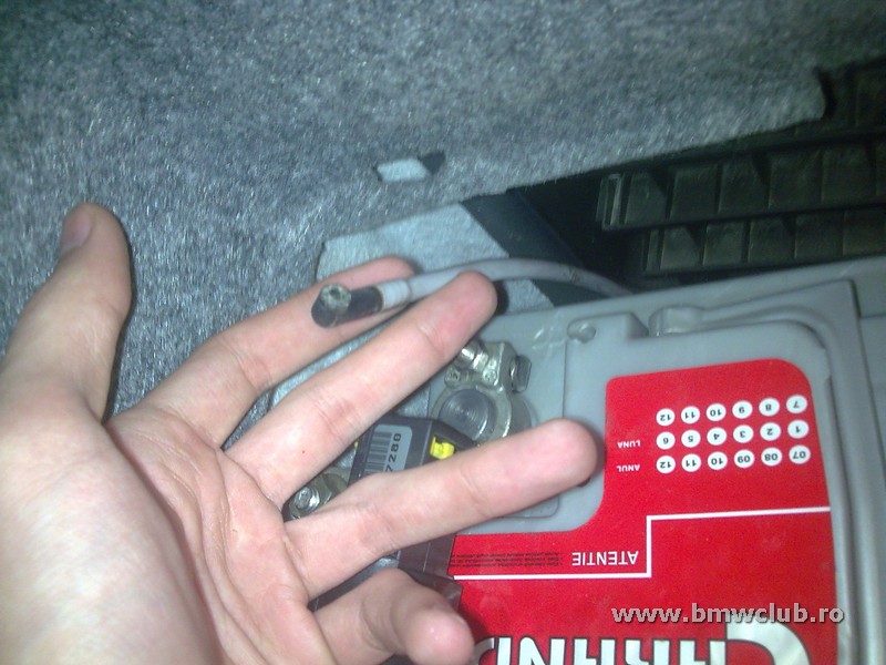

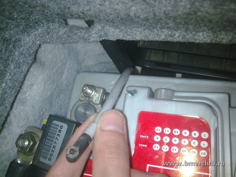

Dupa ce am ramas fara baterie si am scos-o am observat un furtun (?) care pare sa fie rupt de undeva, am sa atasez niste poze.
Stie cineva ce treaba are furtunasul respectiv?
Multumesc anticipat.

Este pentru eliminarea condensului din baterie, noua baterie are undeva lateral un stut, il scoti pe cel vechi din furtun si il pui pe cel de pe baterie.
Multumesc pentru raspuns, o sa caut pe baterie si o revin cu detalii !
Scuze pt. dublu-post, nu merge sa dau edit !?
Popi, ai avut dreptate numai ca noua baterie nu are acel stut si cel vechi e rupt deci nu pot sa bag furtunasul in orificiul respectiv...
Exista vreo problema daca il las asa ?
Multumesc inca o data!
Multumesc pentru raspunsuri, o sa incerc sa caut un alt cap pentru furtunas, pana atunci il las asa, sincer nu stiu unde as putea gasii o sa incerc la bavaria sau la baietii care vand baterii.
