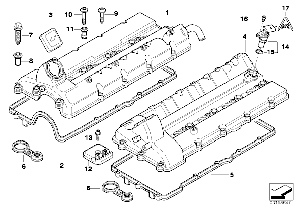

am schimbat senzorul de la axa cu came si degeaba...tot asa face
