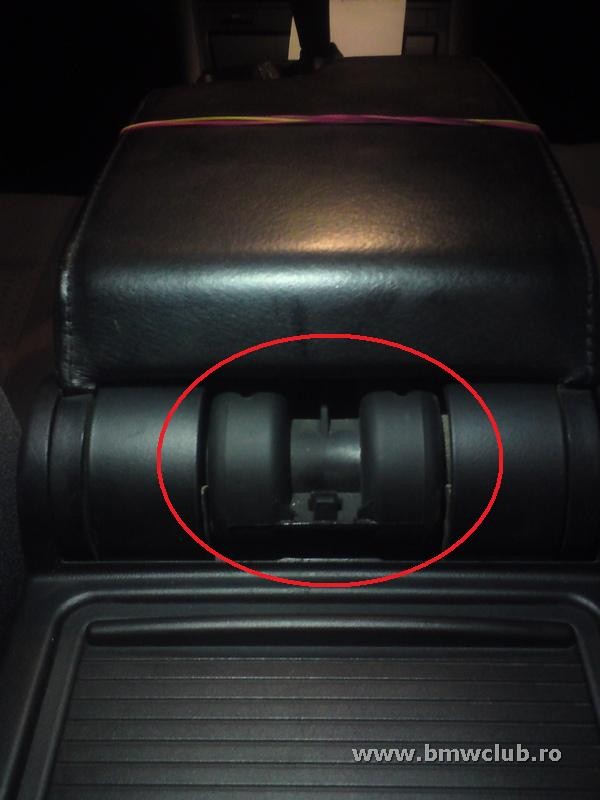

Acum am alta problema. Cotiera pe care o am eu a suferit un accident in urma caruia a ramas fara niste piese. Daca este cineva care are o cotiera neagra decompletata p-acasa...sa ridice doua degete :)
Ma intereseaza piesele urmatoare:
1 - carligul de pe bucata cu piele, care intra in tavita de sub ea. Din cauza ca-mi lipseste, partea de cotiera care are pielea pe ea, sta verticala si tavita sta orizontala. Trebuie sa le prind cumva intre ele si n-as vrea sa le lipesc totusi... Atasez si poza. Ma intereseaza ansamblul incercuit.
2 - in partea din spate a "balamalei" cotierei, fix deasupra scrumierei ar trebui sa fie o bucata de plastic ce acopera mijlocul acesteia. Si asta imi lipseste si se vede urat. Vezi poza:

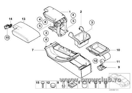

Ansamblul 12 si 15, daca se pot comanda separat:

le am eu de la una cu volan pe dreapta(stii despre care vb) ma uit maine daca se potrivesc,sau mai bine schimbi saua cu una dinasta si o rezolvi
Nu cred ca se potriveste. De schimbat nu pot sa schimb partea de sus (pe care stai cu mana) pt ca gaura de la frana de mana va veni pe drepta...
S-ar putea sa se potriveasca doar tavita de de desubtul partii pe care te sprijini, pt ca din cate am vazut are gaura pe mijloc.
Daca poti compara cu una pe stanga sa vezi daca se potriveste...m-ar interesa si toata tavita aia de jos...cu tot cu "balamaua" (adica asa cum iese ea din cotiera).

nu se potriveste carligul de la inchidere de pe o masina cu volan pe dreapta, capacul ala se potriveste.
Care capac se potriveste?! Cel din spate, de pe balama? Carligul nu sunt sanse sa se potriveasca, macar partea cu carligul, fara buton?!?

Pt cei care au nevoie doar de cateva piese din kitu de cotiera:
http://www.realoem.com/bmw/showparts.do?mo...hg=51&fg=35
