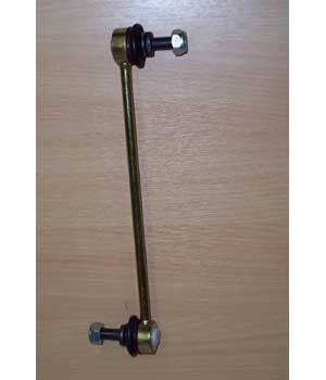

adica astea din poza? am fost la un mecanic si a zis ca au un pic de joc
sau bielete directie
nu astea sunt bielete de directie ,cele din caseta imbinate cu capul de bara daca intelegi,,,,dar cel mai bine verifici rotile ,dupa care daca nu gasesti nici o roata sau cauciuc ovalizat/lovit,mergi si pui masina pe stand si verifici jocurile care le ai la articulatie
alea sunt bielete antiruliu nu au treaba cu directia!
"alea" la ce folosesc ... ca ma tot roade ideea si p mine...pt ca sunt uzate si imi e frica sa nu raman fara roti {lol}ms
Bieletele antiruliu ajuta la stabilitatea masinii in curbe(micsoreaza ruliul caroseriei).Nu au treaba cu directia
aha , mersi mult :)
