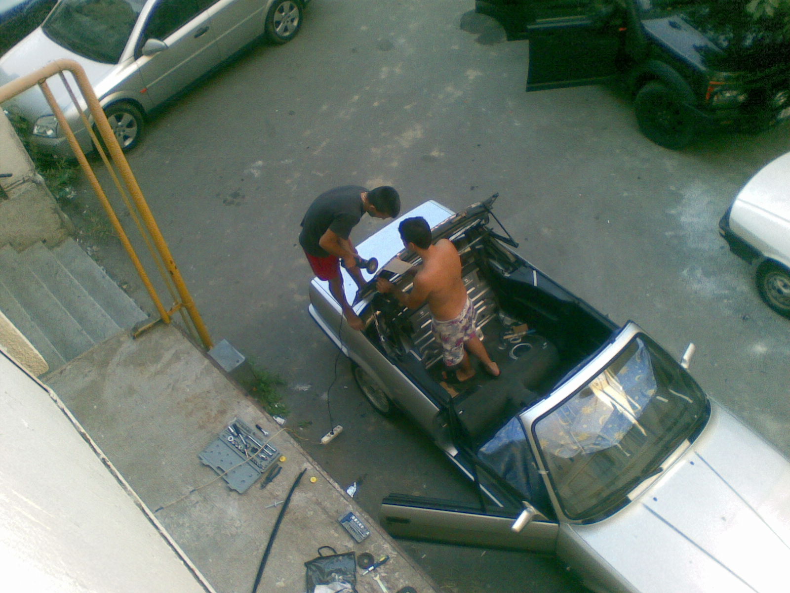

Deja m-am apucat de schimbat..... extrem de dificil , mai ales partea de dat jos a vechiului softop.
De montat pare "piece-of-cake".
Probabil maine va fi gata.
Revin cu poze inainte/dupa , plus un tutorial complet daca acest lucru este cerut.

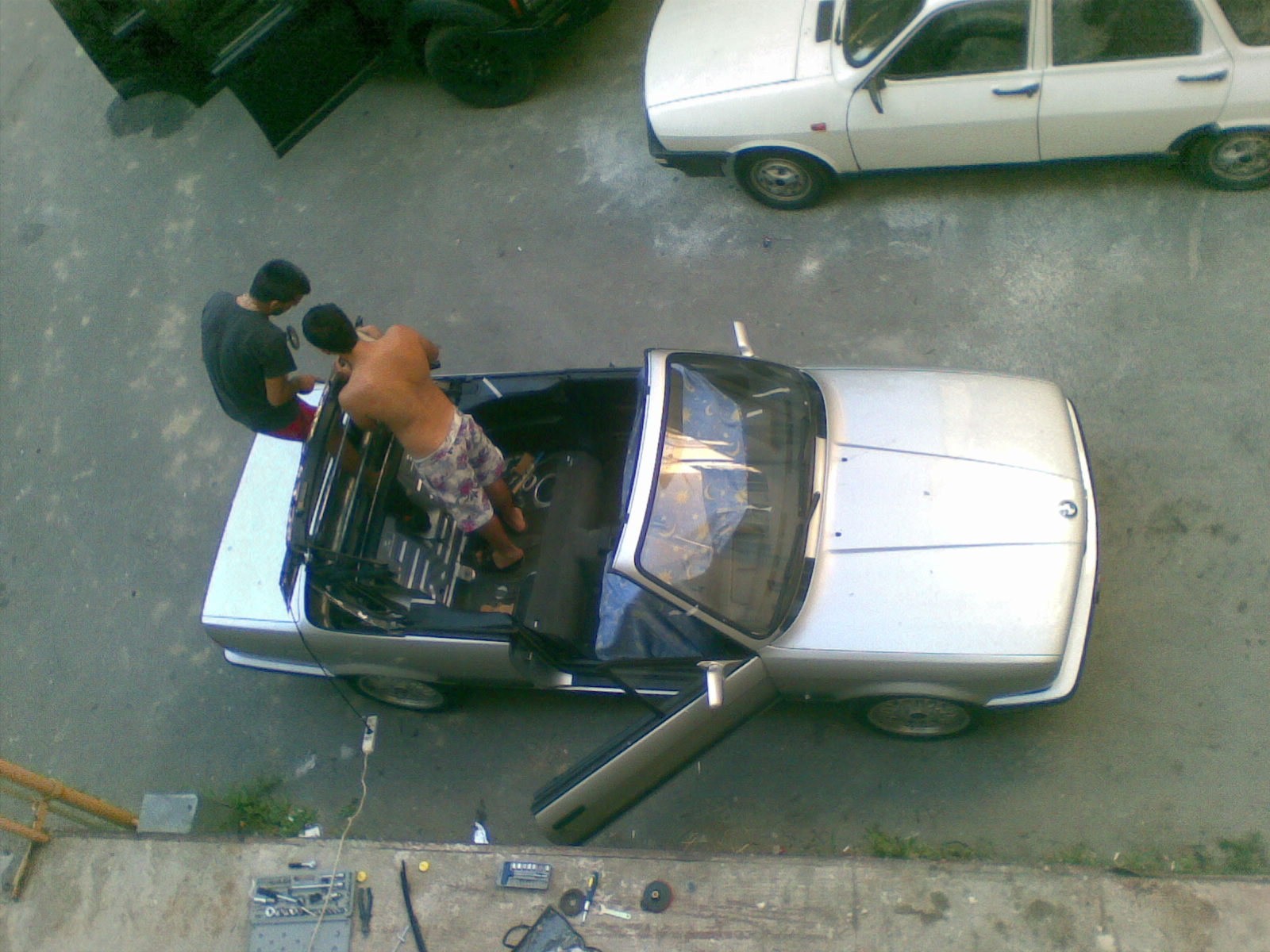

vad eu bine sau ala de sta cocotat pe portbagaj, face o lucrare de finete cu... FLEXUL ? :lol:
PS: mai vad pe jos in masina si un ciocan zdravan...
Lucrare delicata dom'le :)
Edited by poleposition
Parca nu erai asa ironic cand cereai informatii despre obiective foto/diafragme , etc.
In fine , flexul contine un disc de curatare pe care l-am folosit la indepartarea adezivului de pe "scheletul" softopului.
In prealabil am solicitat efectuarea acestei operatiuni intr-un cadru specializat ( Automobile Bavaria , alte service-uri , etc.) , insa nimeni aici in CT , nu a mai efectuat acest gen de operatiune astfel , inarmat cu un tutorial de pe net si multa rabdare m-am apucat de treaba.
Ciocanul a fost folosit la indepartarea a doua sine ( fata/spate ) care fixau vechiul softop.
In principiu , pana acum , sunt multumit de lucrare , maine va urma vopsirea "scheletului" iar poimaine montarea noului "coviltir".
Acest gen de lucrare face parte din categoria lucrarilor la care nu se baga nimeni , si daca sunt nevoit sa folosesc flex/ciocan pentru a o duce la bun sfarsit , o voi face , in ciuda ironiilor tale :) .
