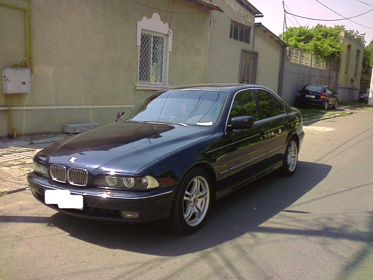

Totusi pun poze sa vezi cum aratau la mine cele pe 16".
http://img694.imageshack.us/img694/7262/poza1j.jpg
http://img710.imageshack.us/img710/1594/pict10.jpg

am eu niste Jante OEM Style 68. originale M3. sunt puse pe seria 5 E39. se potrivesc cu flanshe. uite`le cum imi vin pe masina. nu ating, nu bat sunt nelovite. sunt kiar ok.
sunt pe marimea 17. arata foarte bine. daca te intereseaza.. dami un PM. stima
