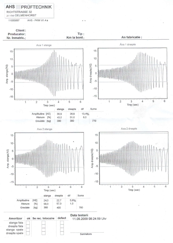

Amortizoarele, da acestea pot fi o cauza dar speram sa nu fie ele, ma gandesc ca nu sunt foarte ieftine. Am sa fac un test de amortizoare, oricum.
