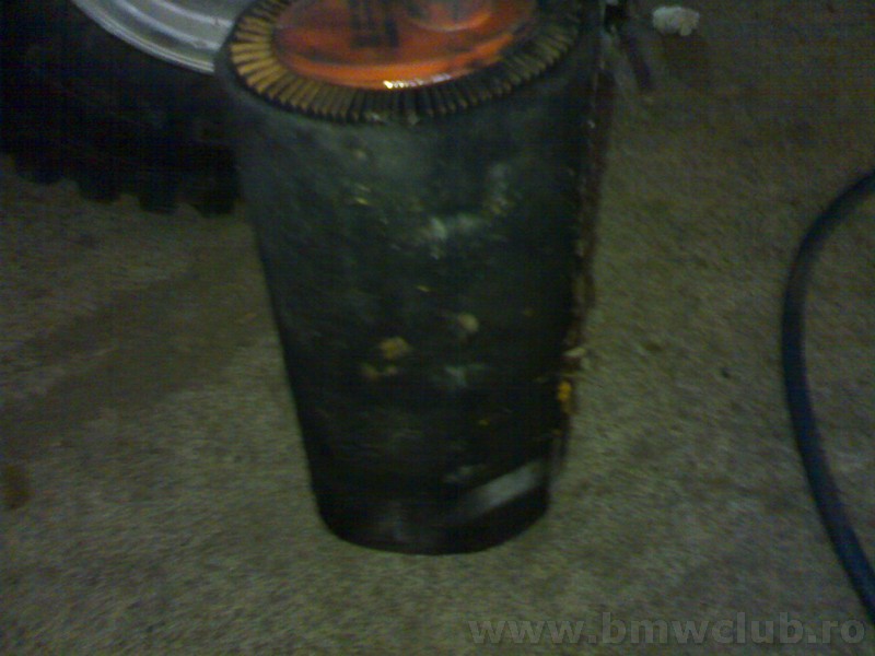

poze cu filtru de aer...stare jalnica , vina mea :)
Frate cum arata filtrul ala...turbina noua la un 320d 2002, ala de 150 cp a fost 4200 noua...reconditionatul e loterie, majoritatea nu mai trag ca inainte, fluiera turbo...am auzit acum de reconditionat la Satu Mare, cu kit de reparatii Garrett, la cei care si importa turbine Garrett, cik ies foarte bine....Succes!

Fi mai atent cu filtrele ca poti strica motorul din cauza unui fleac.
Schimba toate filtrele odata cu uleiul (nu te zgarci ca in loc sa te imbogatesti s-ar putea sa saracesti) si ai sa dormi linistit si motorul va avea viata lunga.
mama, eu sincer nu am mai vazut filtru de aer sa fie asa negru. de unde esti? din Copsa Mica?
:lol:) buna gluma! nu sunt!:lol: ce sa zic..am comiso:P
