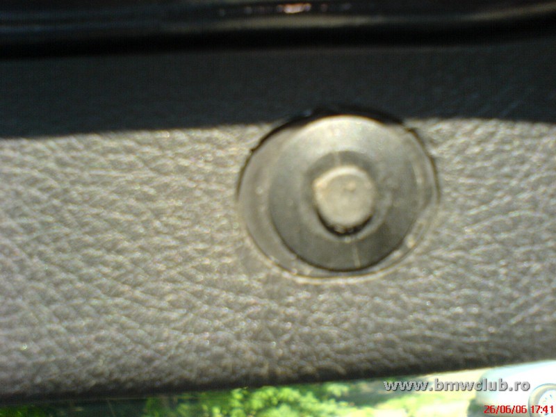

Are cineva idee kum se desfac kestiile astea?
:blink:  E din plastik si vreau sa-l desfca sa vad dc are eleronul suruburi pe dinauntru!
98126[/snapback]
ar trebui sa se desurubeze, plasticul din mijloc, dar cred ca a fost schimbat, pentru ca ar trebui sa aiba si un cant in stea. incearca sa te uiti si la capitonajul de la capota ar trebui sa fie acelasi sistem de prindere.
post-1213-1151343575_thumb.jpg :blink:  E din plastik si vreau sa-l desfca sa vad dc are eleronul suruburi pe dinauntru!
98126[/snapback]
se impinge miezul inauntru ,si dupa ce dai placa jos le iei sa-u incerci sa le dai afara daca are un pic de floare tragi afara .
