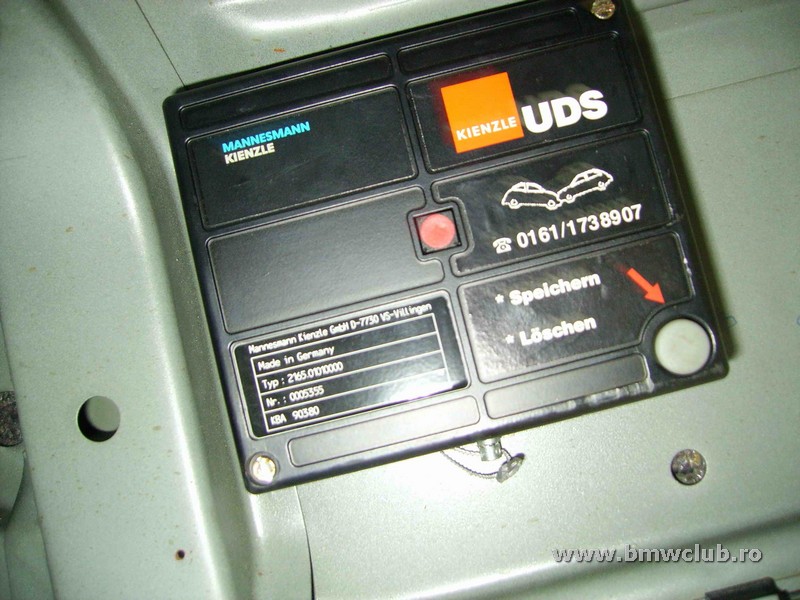

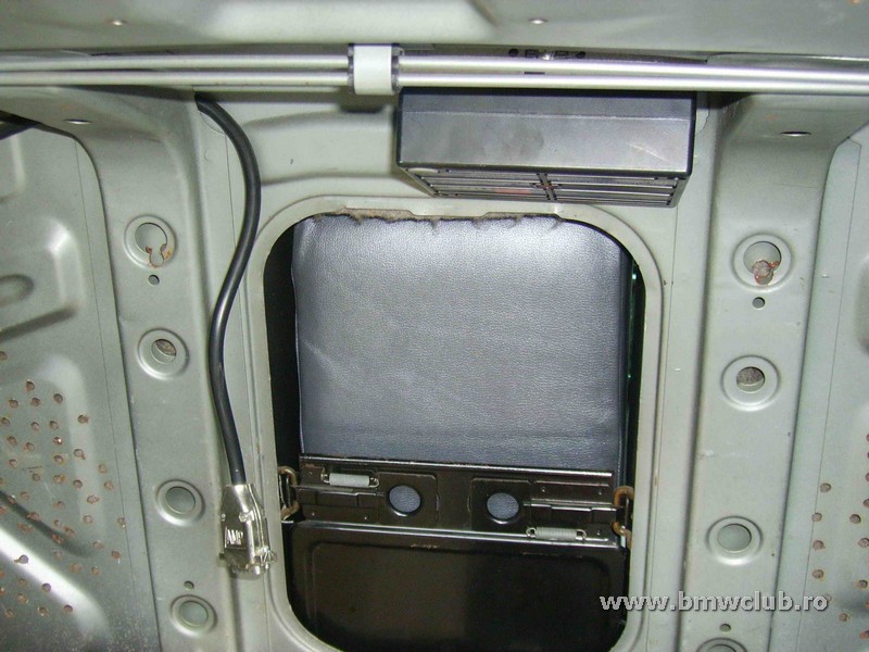

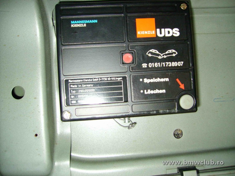

cam asa sta treaba, in portbagaj, chiar sub plafonu ala unde sunt montate boxele am o infecta de cutie care are un fir gros cu multi pini care se cupleaza la "cutia respectiva", cand mufa e conectata, de cate ori pornesc motorul cutiutza aia se apuca de piuit cateva secunde si apoi se opreste.
LA ce e buna? ce face? ce stie? de ce e acolo?
are pe ea si un buton de reset...
repet este in portbagaj chiar pe plafonul ala care tine boxele din spate

daca nu are emblema bmw pe ea atunci e modulul de la alarma (se mai monteaza si acolo
Guest requin
da, asa arata, mai ales ca are pe ea 2 masini ciocnite
da ce e exact? ca vreau s-o scot ca si asa i-am scos cablu... numa ma enerva, cum puneam contactu se apuca de tziuit cateva secunde..." si ala a cui a fost a zis sa nu pornesc motoru pana nu-si termina tiuitu... asa ca am scos mufa :blink:
cineva mi-a zis ca cica in caz de accident taie alimentarea motorului cu benzina...
