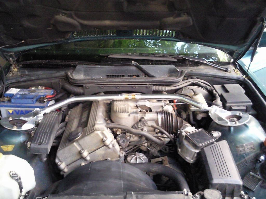

Intreb pentru ca am mai luat la un moment dat ceva similar, specificat ca fiind compatibila cu e46 320d fl, si singurul mod in care s-a putut monta (la Contempo Bv s-a pus, la una dintre "vizitele" pe care le-am facut), a fost dupa cum se vede in poza :) :twoup:
Si chiar si asa s-a dovedit ca atingea in capota si in busonul de la ulei... deci a zburat destul de repede. :(
Inteleg ca nu as putea avea aceleasi probleme, nu? :)
pai ti au dat o gresit
ti au dat de 4 pistoane , banuiesc ca nu le ais pus ca e diesel .

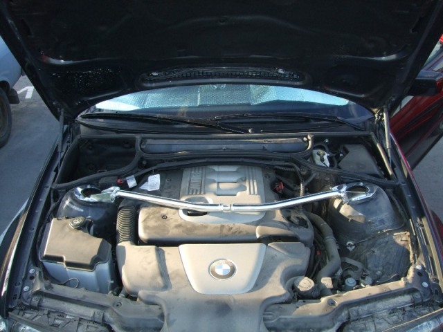

la diesel 320 d NFL sau FL , nu conteaza este aceiasi cu cea de 6 cilindrii benzina .
vinde o cuiva care are 4 pistoane benzina si daca vrei iti pot vinde una speciala pt 320 d .
cand ai luat o , ce cod avea pe ea ? zi mi asta si ti zic daca a fost o eroare sau nu .

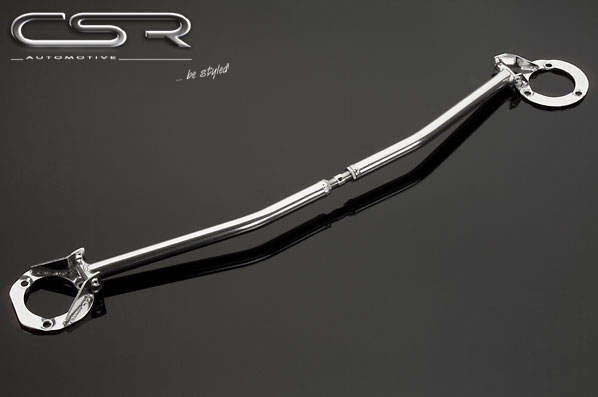

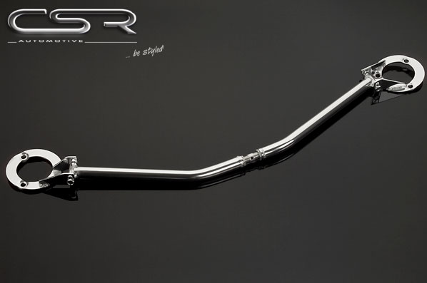

din poza pare cea de 4 cil , nu cea de 6 care i tot una cu cea de 320 diesel .
in poza , prima este de 4 cil benzina , iar cea din dreapta de 6 cil beznina si de diesel .
Edited by 69FLR
deci de 4 cil benzina . cod 014 . iti trebuie 015 .
