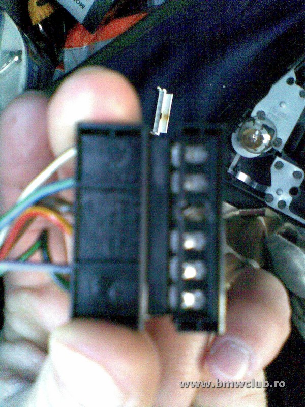

Am observat de ceva vreme ca la stopul din stanga spate (cel exterior) oscileaza intensitatea lumini. :)
Becul este ok insa nu imi dau seama de la ce ar putea fi. daca ar fi rezistenta, atunci nu s-ar mai aprinde. A mai patit cineva asa asemanator? mersi
ati avut dreptate era c-am topit pe acolo.
Am atasat ceva poze ..ce imi indicati sa fac?
Se poate schimba doar conectorul(cel scris cu rosu pe poza 2) sau trebuie sa cumpar tot ansamblul care vine in interiorul portbagajului?
La mine pinul 4 e topit cam 2/3 din lungime....(poza 4)
De asemenea este ok daca iau o alta mufa cu fire cu tot si sa le leg la firele mele. Mufa mea (poza3) e cam topita? Aprop, cum se poate scoate firele din aceasta mufa.
Scuze ca am atatea intrebari dar doar asa pot invata noi lucruri.
Mersi mult.
problema mai mare e cu pinul 4 din poza, care e cm distrus si nu sti ce as putea face cu el..
Se poate schimba doar conectorul(cel incercuit cu rosu in poza 2 de mai sus) sau trebuie sa cumpar tot ansamblul care vine in interiorul portbagajului?
Am avut si eu problema asta.Si am schimbat tot spatele de stop.Era topit mai tare.
cat te-a costat tot spatele? mersi
repet, pune un papuc mama auto obisnuit, pe lamele de contact din partea spate a stopului ai papuc tata la fiecare conexiune din stop - pui acolo si gata...nu cositoresti nimic...degeaba cumperi alt spate, o sa aiba acelasi obstesc sfarsit...e prea mare curentul care il duce papucul ala minuscul, racire nu are nimic...

Ok mersi, asa o sa fac. Se gasesc papucci mama la orice magazin de piese auto?
