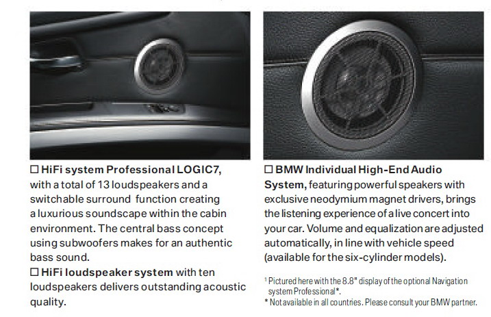

as dori sa stiu cate feluri de sisteme audio sunt pe disponibile pe modelele astea,si care sunt acelea , pe al meu scrie bmw navigation professional si e cu ecranul acela mare la Idrive iar muzica se aude impecabil si doream sa stiu pe o scara unde s-ar afla sistemul meu audio, e cel mai performant dintre cele disponibile pe e90 ,sau cate mai sunt peste el. mersi
In primul rand navigatia nu are legatura cu sistemul audio. La BMW sunt trei tipuri de sisteme audio:
-HIFI
-HIFI PROFESIONAL LOGIC 7
-INDIVIDUAL HIGHT END AUDIOSISTEM
Daca ai difuzoare si pe usile din spate, ai Logic7,
Daca difuzoarele de pe usi au fetele de pe difuzoare cu rame nichelate, ai Individual
Daca nu ai cele descrise mai sus, ai sistemul Hifi
-HIFI
Am inteles, am si pe usile din spate difuzoare... , mersi
Nu e adevarat.Exista sistemul standard cu 6 boxe 2 in usile din fata,2 pe polita din spate la luneta si 2 subwoofere sub scaunele din spate.Sistemul Hi-Fi care e la fel cu cel standard dar are in plus 2 twetere pe ramele geamurilor de la usile fata si 2 twetere in spate pe polita (are si o putere mai mare).Pe seria 3 cel mai tare e sistemul Logic 7 care mai are difuzoare si pe usile din spate si tot asa o putere si fidelitate mai mare.

Pe e 90, in 2008, nu era disponibil individualul ci doar pe E60. Poate pe e92 exista dar sigur pe masini de inainte de 2008, E90, nu exista individualul.
P.S. Eu am individual pe E60. Este un sistem excelent.
