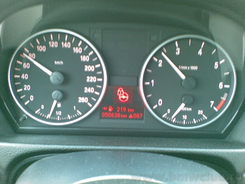

Martor coloana directie?
Astazi dimineata mi s-a apris in bord martorul din poza de mai jos.
Am sunat la meseriasii de la AUTO TRANSILVANIA(unde nu cred ca o sa mai merg niciodata) si initial au zis ca nu e nimeni acolo, apoi dupa ce le-am explicat ca trebuie neparat sa plec la drum lung au zis ca este totusi cineva si ca sa nu plec din localitate si sa vin la ei. Am ajuns la ei si mi-au zis sa las masina acolo pana luni cand se poate ocupa cineva de ea :)
Pai cum, frate? Nu mi-ai zis sa vin ca sa-mi spui ce are?! Si dupa 10 minute a reiesit ca pot merge linistit cu ea oriunde doar sa nu opresc motorul ca s-ar putea sa nu mai porneasca? WTF? Ca e de la o piesa care face volanul sa se blocheze cand sta pe loc si ala s-a dus cica. Si i-am rugat de 2 ori sa vina pana la masina sa se uite si nu au venit pentru ca "stiu eu ce are" si ca daca e rosu inseamna ca e stricata piesa respectiva si costa 22 de mil + manopera, trebuie inlocuita! :lol: In 10 minute mi-au dat verdictul fara sa vada masina: 22 de mil piesa. Fantastic!!!!!!!!!!!!!!!!!!!!!!!!!!!!!!!!!!!!!!!!!!!!!!!!!
Am venit cu ea la Mures, porneste, se blocheaza volanul cand o inchid, se deblocheaza cand o pornesc, nu suna nimic, merge la fel, care e problema?
Daca citeste cineva care se pricepe, va rog sa-mi raspundeti. Multumesc.

Nu e chiar fantastic . E cam ce urmeaza . In prima faza poti incerca un update soft dar se pare ca problema e din mecanism care cu timpul se uzeaza si anumite piese cedeaza in timp . Se schimba coloana directie . La modelele mai noi nu mai exista piesa respectiva . Mai exact dupa 0ct 2005 :)
http://www.e90post.com/forums/showthread.php?t=158200 si mai poti studia pe aici e o problema des intalnita . Exista chiar si un DIY cu gresarea piesei , daca esti priceput poti incerca , se pare ca da rezultate daca sistemul nu e distrus in totalitate .
Am dat 200 RON pt diagnoza la BMW Tg. Mures. Mi-a zis baiatul de acolo ca un coleg de-al lui are acelasi model de seria 3 si ca i s-a blocat volanul in mers, in oras, avand acelasi martor aprins in bord :) si l-au dus cu platforma la service deci risc sa mi se intample acelasi lucru. Mi-au scos eroarea din bord si mi-au zis ca am nevoie de o resoftare ~300 RON si ca 99% doar de asta e nevoie, de resoftare, ei nu au schimbat coloana de directie pana acum la nimeni. Momentan nu imi mai apare nimic in bord dar am sa incerc un update de soft zilele urmatoare.

la fel am patit si eu, doar ca nu mi se debloca volanul si nu putea porni masina cateodata, trebuia sa incerc de mai multe ori.
mi s-a facut o resoftare cu promisiunea celor de la bmw ca nu va mai aparea eroarea, insa dupa vreo 2 luni iar a aparut, insa nu se mai blocheaza volanul.
trebuie schimbata coloana de directie daca mai ai probleme si dupa resoftare, cel putin asa mi-au spus mie si intradevar costa in jur de 2500 lei.
daca nu ai joc in coloana de directie nu cred ca trebuie schimbata, cred ca este vorba de vreun senzor ceva
