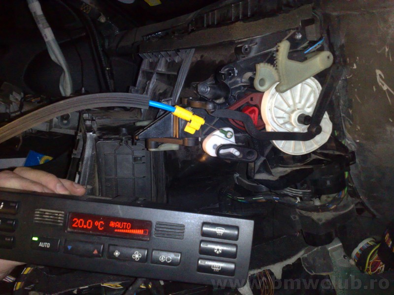

Salut, am urmatoarea problema: Nu baga aer pe la picioare! Am demontat tot bordul sa ajung la partea de reglare a directiei aerului de la climatronic. Am pus o poza deoarece am luat pe rand toate posibilitatile (eu si inca 2 prieteni) . De 2 zile ne chinuim sa le facem sa mearga. Am reusit sa mearga pe sus si pe la mijloc sa inchida/deschida dar jos ramane inchis. Maine o sa ma duc si cu modulul de climatronic sa il testez la un alt prieten (o fi din el....)
Daca are cineva o schema cum sa pun rotitele si pe ce comanda de la clima trebuie sa fie, il rog sa ma ajute!!!!
Am pus o poza sa va dati seama despre ce vorbesc exact!
Va multumesc.
Nu o sa reusesti, in poza aeroterma e IHKR, adica pt. clima normala cu robineti. Ca sa mearga corect directionarea aerului ai nevoie de o aeroterma IHKA.
Ai dreptate...aeroterma este AHKR.
Aveam o poza si cu codul aerotermei!
Deci nu am nici o sansa sa o fac sa mearga?????
Dar asta era ... nu s-a schimbat aeroterma! Cu asta a mers inainte...
Vre-o solutie.......PLS (sa nu fi muncit 3 zile de pomana!!!!)

Nu e problema de cateva ore....dar asta era aeroterma...cum dracului a mers inainte???
Citisem topicul tau.... problema cred totusi ca este la pozitionarea rotitelor si sincronizarea cu comanda din climatronic......
Nu se vad cum sunt rotitele din poze.....

Aveai dreptate ...... dobitocii la servis cand le-a lasat tata sa schimbe caloriferul au schimbat cu totul ...toata aeroterma!!!!\
Si eu ma chinuiam ca dobitocul...... de 2 zile muncesc degeaba .......
Multumesc pt sfat.... chiar nu ma gandeam ca ar fi putut sa faca astfel de lucruri.
