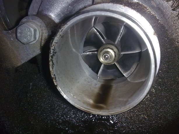

Detin de circa 2 ani un bmw 320 d cu 165 mi km actualmente la bord;am cumparat masina de la nasul meu ,el este putin mai in varsta si are un stil de condus tip "mosneag" deci va puteti da seama cam despre ce este vorba.
Mi se parea de la inceput ca masina nu trage,am schimbat numeroase lucruri pe la motor gen debitmetru sau supapa egr ce da din ce in ce mai multe erori,toti mecanici spuneau altceva asa ca astazi m-am enervat,am bagat masina intr-o curte si m-am dat la desfacut;am ajuns in cele din urma la turbina si i-am facut o fotografie pe care am sa incerc sa o atasez.Problema este urmatoarea: eu cred ca trebuie sa schimb turbina deoarece pierde ulei si are un joc destul de pronuntat acum eu am postat pe forum in speranta ca cineva cu o experienta mai mare o sa vada fotografia si o sa-mi dea un sfat cu ce ar trebuii sa fac in continuare.
Masina are urmatoarele simptome:
-nu trage,trebuie dusa mult peste 3000 ture sa ai o acceleratie decenta
-are oscilatii la relanti + - 100 ture
-consuma ulei f f putin
si eu cred ca este de la turbina!!!
