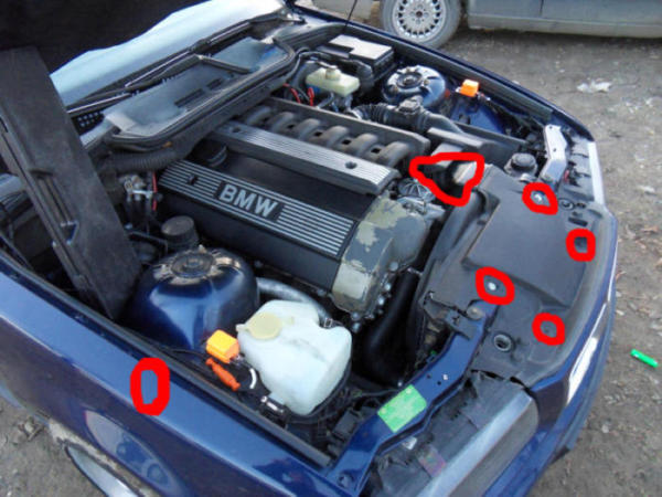

Pasul 1: se demonteaza ansamblul de plastic prin care se efectueaza racirea alternatorului, prin desfacerea celor 4 suruburi din imagine (foto nr. 0).

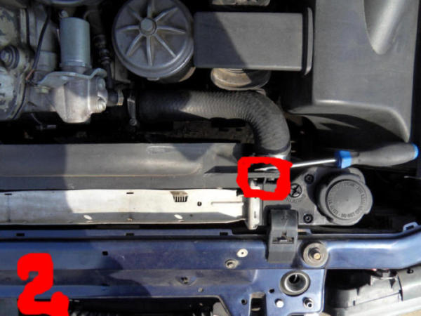

Pasul 3: se desface rama de plastic care inconjoara vascocupla, prin demontarea clipsurilor din partile laterale (foto nr. 2).

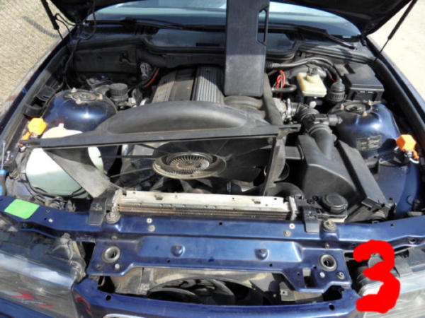

Pasul 4: se scoate masca de plastic si vascocupla (foto nr. 3).

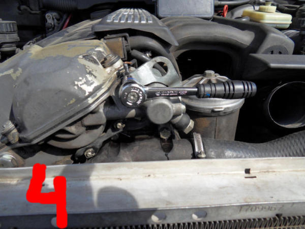

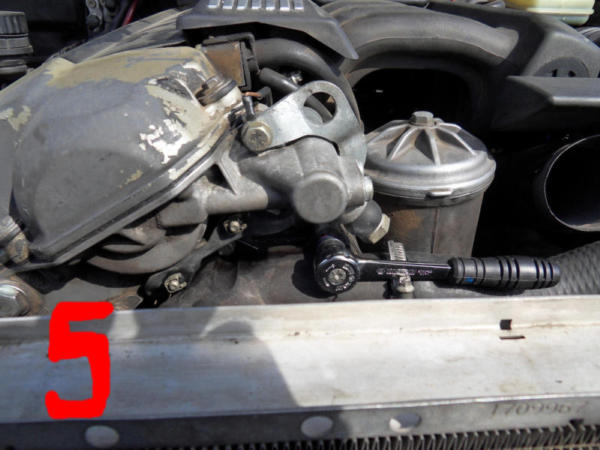

Pasul 5: se scoate suportul pentru ridicarea motorului, prin desfacerea celor doua suruburi din imagine, cu ajutorul unei chei tubulare de 13 (foto nr. 4, 5, 6).

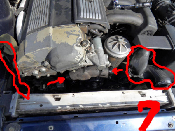

Pasul 6: se desfac cele doua furtune conectate la carcasa termostatului/radiatorul de racire, prin desfacerea colierelor aferente (foto nr. 7).

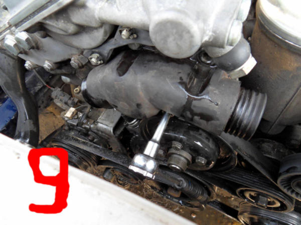

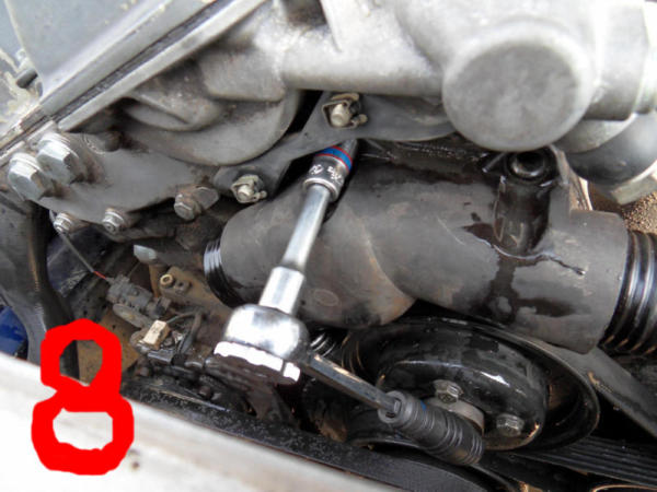

Pasul 7: se demonteaza carcasa in care se afla termostatul, prin desfacerea celor trei suruburi din imagine, cu ajutorul unei chei tubulare de 10 (foto nr. 8, 9, 10).

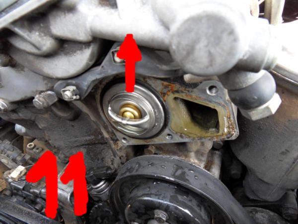

Pasul 8: se demonteaza vechiul termostat si se monteaza noul termostat. se va observa ca termostatul original are stantata pe el o sageata care, in momentul in care termostatul este montat pe masina, indica in partea de sus (foto alb/negru). noul termostat trebuie montat in aceeasi pozitie (cu sageata in sus). la mine, noul termostat nu avea stantata nici o sageata, dar dupa montare nu au rezultat pobleme :) deasemenea trebuie sa se monteze si noua garnitura care se afla in pachetul in care vine termostatul (foto nr. 11).

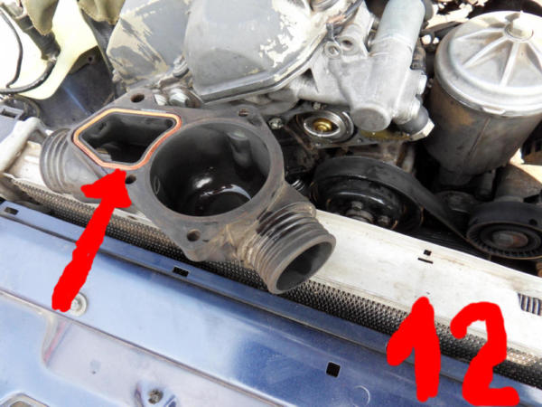

Pasul 9: daca se impune, se schimba garnitura de pe carcasa in care se afla termostatul (foto nr. 12).
