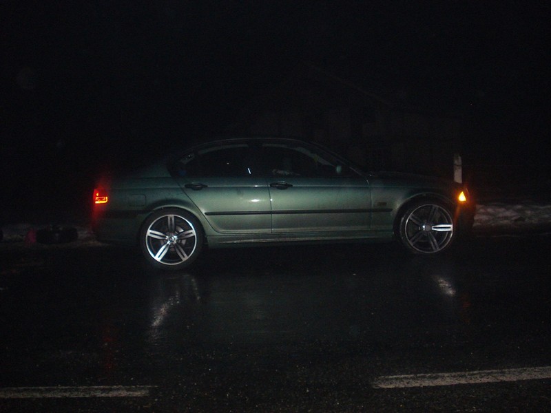

Nu prea inteleg eu ce e ala ET. Le-am pus pe masina, pe spate daca sus suspensiile mai tari si putin mai ridicata chiar nu ar fi nici o problema. Pe fata in schimb , nu pot sa iau viraj mai deloc si cam ce dimesiune la cauciuc as putea sa pun sa iau viraj. Am pus o poza cu masina cu jantele puse.

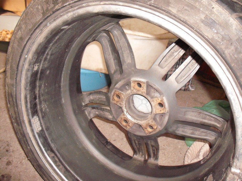

Esti sigur ca sunt originale?
Mi se par mult mai inguste cauciucurile decat cele cu care vine M6. (285/35 spate si 255/40 fata)
Daca nu poti sa iei viraj cu 225 pe fata (cu 3 marimi mai inguste decat originalul), e clar nu sunt bune jantele. Mai inguste nu cred ca o sa poti pune pe jantele alea.
